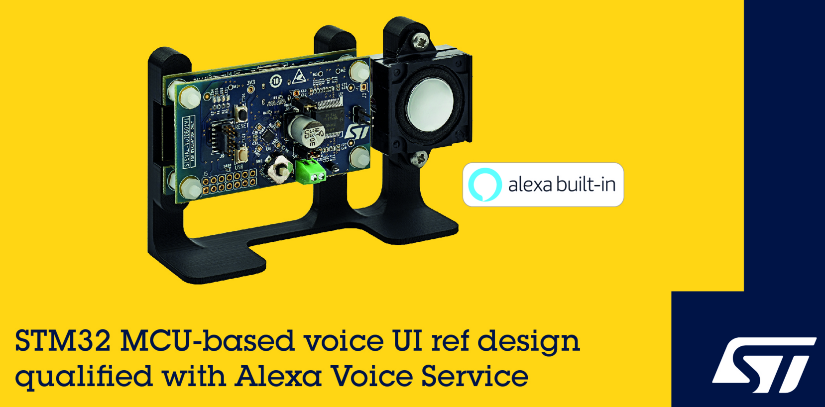

半导体供应商意法半导体(STMicroelectronics,简称ST;纽约证券交易所代码:STM),发布了亚马逊认证智能物联网设备参考设计套件。利用AWS IoT Core平台的Alexa语音服务(AVS)集成功能,新设计套件让开发者能够在简易微控制器(MCU)上开发Alexa内置产品。
AWS IoT Core的AVS集成功能可以彻底改变用户与智能设备的交互方式,将基于云计算服务的Alexa体验带到烤箱、炉灶、温度计、百叶窗、吹风机等家电产品,而无需在电子硬件上大量投资。这一发展趋势可能会加快传统按钮和旋钮的终结,催生人机交互轻松自然、有自适应智能功能、能够上云(例如,搜素云端的烹饪建议或订购耗材)的新一代产品。
image.png?imageView2/2/w/550
因为STM32*系列高性能MCU集成了Alexa语音用户界面软件,意法半导体的亚马逊认证解决方案可加快支持Alexa的家电控制器的研发。高能效的STM32是世界上最成功的32位Arm®Cortex®-M 微控制器,是开发需要最新功能(例如,远场音频捕获和自然语言理解)的经济、简单的物联网设备的理想选择。
意法半导体微控制器事业部市场总监Daniel Colonna表示:“我们相信,AWS IoT Core的 AVS集成功能可以让用户更轻松地使用功能强大的智能产品,并提供更愉悦的使用体验,从而彻底改变用户对智能设备的预期。我们的参考设计充分利用了STM32微控制器的内在优势和配套解决方案,让开发者能够开发功能无敌、尺寸紧凑、研发周期短、成本效益高的产品。”
技术详情
意法半导体的 AWS IoT Core AVS语音集成参考设计包括一个集成STM32H743 高性能MCU和Wi-Fi模块的36mm x 65mm小主板。
与数字信号处理器(DSP)、无闪存处理器等Alexa产品常用元器件不同,STM32 MCU单片集成了所需的全部系统功能,其中包括强大的音频前端处理、本地唤醒词检测、通信接口,以及RAM内存 和闪存。如此高的集成度可缩减电路板尺寸,简化板子布局,以较低的成本部署在客户的最终产品上。
即使环境吵闹嘈杂,麦克风间隔很小,音频前端仍能提供出色的远场语音检测功能。音频前端是由ST授权合作伙伴DSP Concepts开发,以STM32 MCU的附件形式,通过意法半导体的经销渠道销售。音频前端带有免费的Audio Weaver工具许可证,可帮助用户轻松地微调产品设计。
DSP Concepts创始人、首席技术官Paul Paulmann表示:“ STM32H7片上集成大容量的RAM和闪存、外设和高速处理器,让我们的高性能音频前端TalkTo能够提供更好的实时性能。TalkTo集成在Audio Weaver软件内,因此,产品制造商可以快速研发和部署各种声控产品。”
利用高性能STM32微控制器的功能,用户可以自定义和扩展系统设计,添加增强功能,例如,第二个唤醒词、附加的本地化命令、声控图形显示,给用户带来难以抗拒的使用体验。
为进一步简化原型设计和产品开发,参考设计硬件包括一个作为独立模块的音频子板。音频子板包含一个ST FDA903D音频编解码器、用户LED和按钮,以及两个间隔36mm的MP23DB01HP MEMS麦克风,用于尺寸受限制的产品,例如,电源开关插头。 如果需要专用麦克风间距、声学特性和用户界面定义,模块化硬件让用户可以实现自定义子板。
该参考设计包含成熟的软件,提供支持Alexa产品所需的功能。软件包括:
· 音频捕获软件
· 先进的音频前端(AFE)处理软件,具有降噪、回声消除和先进的波束成形信号处理功能,适用于远场音频检测
·  亚马逊“Alexa”唤醒词
· AWS IoT连接软件
·  音频输出软件
当开发新的AVS认证终端产品时,使用这个参考设计比独立设计整个系统更快、更简单。软硬件都可以轻松调整修改,支持个别客户的新产品概念。
