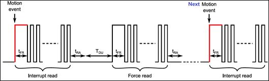

除上述特点以外,M8601还具备独特的防误报功能。当M8601配置在人体运动检测工作模式条件下,一旦芯片检测到人体移动信号并且通过INT/DOCI接口发出Motion中断,外部单片机识别到中断信号之后无需重新配置,可以通过INT/DOCI接口立刻进行数据采集得到原始PIR信号。然后,单片机再按照预先设定的算法,对INT/DOCI接口采集到的PIR原始数据以及之前收到的Motion中断信号进行逻辑运算,可以进一步判断是否为真实的人体运动信号还是误报。芯片的这一功能在很多需要防误报的应用场景中非常重要,如监控摄像机、高端远程监控报警器、红外摄像机等等。详细工作的时序图如下图2。
图2  M8601防误报功能:在Motion模式下进行数据采集

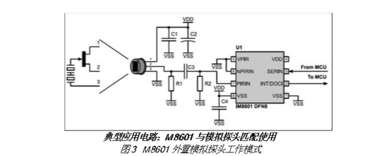

图3的方案是M8601和结合传统模拟探头的典型应用电路,模拟探头检测的信号经前置硬件滤波电路之后传给M8601的输入级,然后M8601根据外部单片机的配置模式(通过SERIN引脚配置)进行工作。可以根据用户的实际需求,把M8601配置成数字采样模式,或者是人体运动检测模式。芯片根据内部运算逻辑,输出相应的数字信号或者是中断信号来唤醒外部单片机或者设备。在上面这个应用电路中,芯片内部的LDO (引脚是VPIR)是屏蔽的,在实际使用的时候,也可以把这个电源引出来给模拟探头供电,进一步地简化电路。
