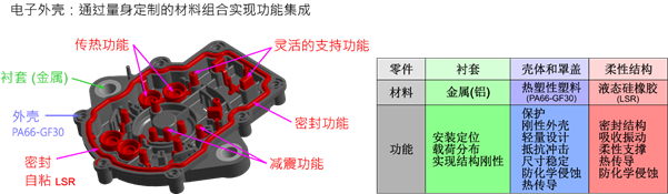

举个控制电子设备外壳的例子来强调下可以如何整合这些附加要求。这种外壳通常使用热塑性材料制成,这种材料制成的壳体有一个稳定的外壳,可以防止敏感的内部部件受环境影响。为了永久地实现这一功能,该材料必须具有足够高的抗冲击性和尺寸稳定性,特别是高耐热性和对任何出现的介质(如喷雾水、盐水、润滑脂、矿物油、燃料和清洗剂)的优异耐腐蚀性。
根据应用领域的不同,其他要求(如好的导热性要求,屏蔽电磁场的高导电性要求,或者轻量化建筑应用的低密度要求)也可以发挥作用。由于这种外壳通常是较大组件的一部分,因此这些壳体必须有集成连接点以便安装到周围的总成上。注塑包封的金属衬套是将外壳安装在发动机舱中较大部件上的好方法,例如,由于它们形成了稳定的连接点可以将外壳固定到发动机舱中较大部件上,可防止外壳局部塑性变形,并确保装配时产生的装配力可以被均匀地传递并分布到外壳上。
外壳的另一关键组件是弹性密封件,其功能远远超出传统密封功能。弹性体通常基于覆盖控制电子设备外壳的整个内部的液体硅胶 (LSR),形成复杂的三维柔性和弹性结构。除了确保外壳底座与盖子之间的静态密封和保护内部外,密封件或密封材料的弹性结构还通过缓冲元件将电子组件固定在适当的位置。这可以抑制破坏性的机械振动,并显著减少热能从运行中的电子元件中散发到环境中。
                                              image.png?imageView2/2/w/550
图1:电子外壳:通过特制材料的组合实现功能集成

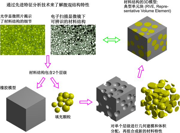

通常,通过在弹性体基体中加入特殊填料,可以更有效地获得所需的附加材料特性——这是弹性体制造商熟知的一种方法。根据填料的类型、粒度分布、颗粒形状和颗粒浓度,可根据客户需求调整所需的材料特性,同时简化通常需要密集型劳动的过程。
仿真可以支持这类具有新特性的材料的发展,并提供很好的机会来计算和预测填料在聚合物基体中的作用。这加速了这种多相或分层材料的开发。根据现有材料或对新材料的构想,创建材料结构的模型。基于这种所谓的代表性体积元素 (RVE) 和组件(基体和填料)的固有特性,可以使用有限元分析来计算所需的特性,例如导热系数或弹性行为。因此,可以在早期优化新材料的成分,可大大减少后续的实验室工作。
图2:仿真支持新特性分层材料的开发

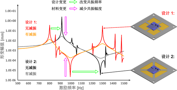

另外,对于特定的应用,弹性体的粘弹性材料特性起着重要的作用,尤其是减震特性。材料的某些减震特性可能是需要的,以防止组件在行驶过程中和在共振条件下振动太大。这种应用的一个例子是将减震元件集成到电子电路的印刷电路板中。在以下示例中,电路板采用几何结构,以便在特定应用的整体设计中提供必要的灵活性。集成的 LSR 结构可以提供必要的灵活性,同时具有阻尼功能,可防止在共振情况下因振幅扩大而造成的损坏。传感和/或控制电子装置安装在外壳内,为了可靠地实现其功能,有必要从外壳和车辆振动中将其机械地分离。
图 3:几何设计和材料特性对共振特性的影响(传感器电子电路的仿真结果)
