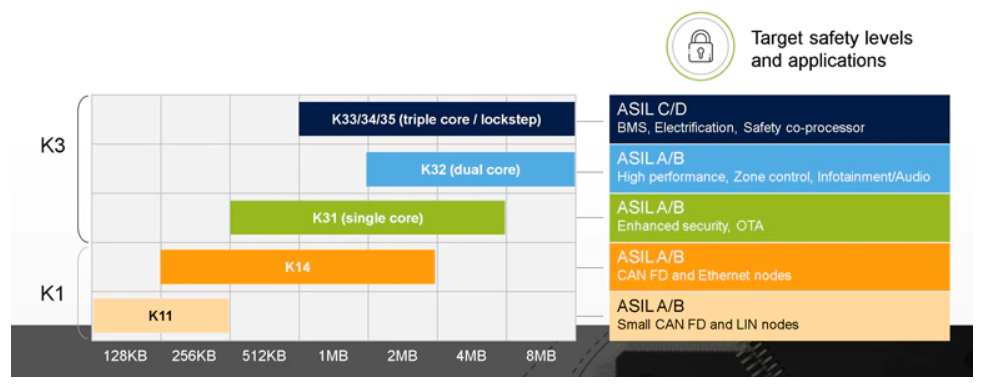

从S32K1系列开始,恩智浦半导体已将Cortex-M7内核用于一系列汽车微控制器单元(MCU)。新的S32K3系列提高了处理器内存和性能,并具有锁步模式(图1)之类的功能。非对称Cortex片上系统(SoC)很常见,但它们通常是Cortex-M0 +和高端Cortex-M或与Cortex-A应用处理器结合使用。S32K3包括单核、双核和三核版本,运行频率高达240 MHz。
image.png?imageView2/2/w/550
1. S32K3系列可从单核Cortex-M7扩展到三核或双核锁步系统。
S32K系列面向汽车应用。它们具有高达8 MB的闪存和高达256 kB带有ECC功能的SRAM存储器。闪存设置为两个模块,允许A/B固件与自动地址转换交换。FOTA将负载更新到一个块中,而系统从另一块运行。该开关在复位时发生,如果有问题,数据可以回滚到原始块。
这些芯片专为满足ISO 26262 ASIL B / D要求的安全关键型应用而设计。该系列具有带HSE-B安全引擎的故障收集和控制单元,该引擎支持AES-128/192/256,RSA和ECC。还提供了带有密钥存储和侧通道攻击保护的安全启动功能,旨在支持ISO 21434汽车安全性。

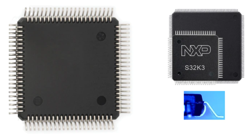

S32K3系列采用BGA和MaxQFP封装(图2)。在保持相同数量的引脚的同时,MaxQFP比传统QFP小55%。该架构在外部使用传统的QFP引脚,在芯片边缘使用环绕式引脚。后者的焊盘部分位于芯片下方。MaxQFP有10×10mm,100引脚的芯片以及16×16mm,172引脚的版本,大多数S32K3器件均是引脚兼容可替换的。高引脚数器件也包括MAPBGA-289封装。
2. MaxQFP封装(左)将芯片占用空间减少了50%以上(右上)。引脚的一半具有常规QFP布局,而另一半则弯曲在芯片下方(右下方)。
