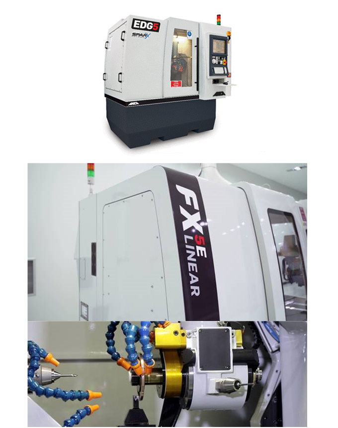

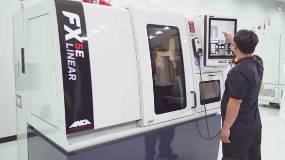

FX5 E LINEAR:经济实惠的刀具磨削方案
新一代FX5 E是数控刀具磨削行业里经济实惠的入门磨床,内置新型自动气动主轴箱夹紧装置,一价全包入门级自动上料方案。FX5 E Linear是ANCA新推出的经济型磨床,用于磨削中小直径的圆柱形刀具。FX5 E是为3C,汽车,航空航天,医疗或木材加工刀具量身定制的解决方案,可选配ANCA设计和制造的AR300机器人上料机。FX5 E可以磨削直径为1-8mm的刀具,在生产直径6mm以下的刀具时,其性能和生产率可达最佳状态。FX5 E Linea配备新的气动主轴箱以及性能可靠的工件夹持Premier Plus夹头适配器,用户可以沿径向调节夹头,以减少刀具跳动。
image.png?imageView2/2/w/550
EDG重新定义循环时间和表面光洁度
新发布的EDG是ANCA针对制造和重磨多晶金刚石(PCD),硬质合金(HM)和高速钢(HSS)刀具的新型高效解决方案。 ANCA EDG系列经过优化后,适用于从微型到大型的整体PCD顶尖钻头,立铣刀以及剪切成型刀。它是一个多功能复合式平台,集成了融蚀和磨削直驱双主轴,通过单次夹紧即可实现混合加工,具有极高的灵活性。其优势包括:拥有卓越的表面光洁度;能够切割出完美的几何形状;针对整体顶尖PCD螺旋立铣刀和钻头进行了优化;适用于钎焊刀片刀具;配备一流的ANCA Motion SparX电火花发生器;拥有专用的ToolRoom EDG融蚀应用软件;智能在线融蚀控制;融蚀和研磨双主轴,支持混合加工;并配有双轮组转换器。

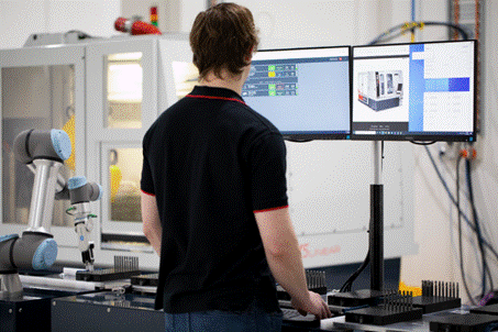

AIMS —— 互联 自动 创造
ANCA推出带有AIMS(ANCA集成制造系统)的集成解决方案,连接了刀具制造中的各个生产环节,将自动化与集成化的优势最大化,有助于简化刀具生产,将不同的流程互相连接,并将工厂IT系统连接起来。刀具制造的未来就在这里,AIMS能够提供通用的模块化选项来应对制造过程中常见的挑战,以优化切削刀具的生产。AIMS提供的功能可满足不同工厂的需要:从小规模,基于数据的选项到通过一系列设备构成功能强大的完整AIMS配置。从在操作中转换刀具,到全自动刀具测量和工艺补偿,再到数据管理——AIMS通过互联的刀具生产流程与IT系统的集成,提供简化的制造过程,将刀具生产提高到一个新的水平。

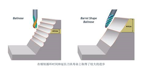

BSB Endmills - 桶形球头铣刀
ANCA在ToolRoom RN34软件中更新了两个新的刀具类型——桶形和透镜形(新的双圆角铣刀),锥形和椭圆形铣刀(BSB)。新的BSB刀具类型下客户能够制造复杂的高性能铣刀,节省大量成本和时间。桶形球头铣刀(BSB)在某些行业被称为高进给铣刀或圆弧铣刀,主要用于模具、航空航天、通用加工和发电行业,用于生产轮胎模具、涡轮叶片、叶轮叶片或整体叶盘。它们通常被用来替代传统球头铣刀和角半径铣刀。与相应切削领域里其他刀具的几何形状相比,这些立铣刀具有较大的半径,这为加工提供了全新的可能性。大半径刃口允许较大的台阶增量,从而可以在预精加工和精加工操作中,以更大的交叉螺距或更大的刀轨距离进行加工。此外,大切线半径做出具有大切削直径的球头或圆角铣刀,这就是这些刀具相对于普通球头刀节省循环时间的原因。不仅提高了生产率,而且产生的表面光洁度也更好。

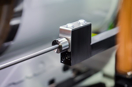

CPX Linear升级:尾座 — 提供恰到好处的支撑
为了解决CPX Linear外圆磨床在夹持剥离磨削时细长棒料的问题,ANCA推出了尾座组件。磨削时支撑棒料的端部防止偏斜,从而生产出完美的棒料。尾架组件在运动中心使用气动操作支撑棒料。尾架安装在磨床的基座上,由一个活动中心和一个安装在气动托架上的机械臂组成。可伸缩机械臂向前移动,并在刀具到达接触面时接住刀具。然后,机械手臂在研磨时跟随棒料运动,并在研磨完成后缩回。不使用时,整个组件可以很容易地从磨床底座上拆下,它的设计极易重新安装。尾座是精密设备,所以为其提供了一个坚固的手提箱,以确保产品得到良好的保护,零件不会丢失。
