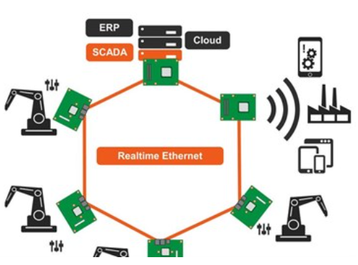

今天的工厂与过去不同的是,连接的工业设备有望直接与企业应用程序通信。
为了获得对自己的生产操作的详细数据和差异化见解,一些公司甚至直接在工业终端设备上运行这些应用程序。
image.png?imageView2/2/w/550
无论目的是实时分析还是套用成熟的AI算法,如果它们的组件没有得到最佳匹配,这些应用程序的完整性就会迅速被破坏。
重要的是要确保设备和系统可以继续实时执行其核心功能。因此,现代工业需要一个允许将IT和OT技术集成在单个设备中的概念。这样的解决方案平台在确定性,安全性和可靠性的同时,应该理想地利用标准IT网络和数据处理的优势。
在工业物联网(IIoT)中实现此类实时数据通信网络的重要组件是时间敏感网络(TSN)。TSN技术包括许多标准,例如用于通过以太网的虚拟LAN的IEEE 802.1q,在IEEE 802.1Qbv中标准化以确保最小传输延迟的时间感知整形(TAS),或者在IEEE 1588中定义的通过精确时间协议(PTP)进行的实时同步。
PTP负责节点之间的时间同步,主机设置时间,各个从机以十余纳秒的精度同步其时钟。基于这些同步时钟,可以对数据包进行时间戳和发送。这意味着PTP网络可以以十余纳秒的精度进行自我同步,从而IP数据包的传输时间自然也会影响应用程序的最终实时行为。

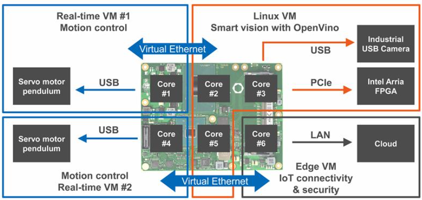

演示平台的核心是COM Express Type 6模块(Conga-TS370)。配备英特尔至强E2处理器,它最多可以提供六个CPU内核用于多任务处理。依靠Real-Time Systems的RTS Hypervisor,该处理器被划分为多台计算机,每台计算机都有自己的操作系统,从而为每个虚拟机分配了一个或多个CPU内核和所需的IO。
PoC平台使用三个并行且实时的虚拟机来控制真实的机器和设备。第一个虚拟机使用四个CPU内核,并使用Linux操作系统控制通过PCIe连接的Basler视觉摄像机和Arria 10 FPGA板。FPGA板执行使用英特尔OpenVINO工具包创建的AI算法,用于基于视觉的对象检测,结果,相机图像以极高的帧速率被捕获和验证。
第二个独立的虚拟机运行实时Linux,并控制将倒立摆保持在直立位置的伺服电机。当摆锤的平衡受到干扰(例如通过触摸它)时,系统会实时做出反应,并将摆锤转向其初始位置。该系统完全独立于其他正在运行或并行引导的操作系统。
第三台虚拟机运行一个操作系统来执行安全任务,并作为边缘OS,向云提供上行链路。为了证明这些应用程序的独立性以及它们在具有多台机器的单个服务器平台上的实时行为,可以重新启动各个操作系统以进行测试,而此过程不会影响其他系统。即使是摆锤控制的关键实时行为也不会受到影响。
尽管所有这些应用程序都在相同的硬件平台上并行运行,但是管理程序可以轻松地重新启动非实时虚拟机,而实时虚拟机继续不间断运行。这样就可以将软件更新部署到单个应用程序,而不必中断整个系统的控制任务。它甚至可以有效隔离单个企业虚拟机上的安全漏洞,因为它们不会影响整个嵌入式系统。
上图:Congatec与Intel和Real-Time Systems合作,已在6核Xeon CPU上虚拟化了多个操作系统,操作系统可以物理访问以太网控制器
