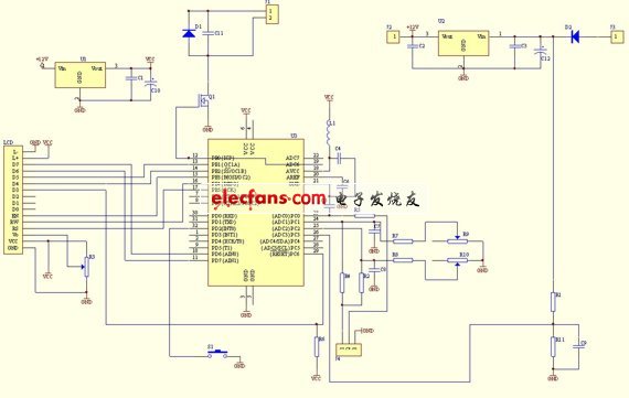

  简介
  这是设计万用表测量输出电压和负电压轨的负载电流检测分流电阻是串联在电源供应器,目前。只需要一个电源电压可以从主电源收购。万用表的附加功能,它可以控制(打开和关闭)用于冷却的主要散热器电风扇。在风扇开关电源阈值可调节使用单键按钮设置。
  技术规格
  单UC ATMEL公司的ATmega8的用于处理所有万用表功能。
  电压范围0 - 30V。
  电压测量分辨率为10mV。
  电流测量分辨率10毫安(取决于电流检测电阻值)。
  单一的,非隔离的电源电压。
  一方的PCB。
  结构紧凑,可以使用万用表面板表。
  HD44780控制器的基础上与标准液晶显示器的兼容性。
  示意图
  波纹管,你可以看到万用表的原理图。有零件清单中的一些组件标记为“不汇编”。在以前的软件版本,需要的组件。当前的软件版本并不需要它们,所以你只是不添加它们。也许在未来的万用表版本将有一个简单的印刷电路板用简单的电子图太多。

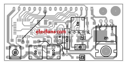

  印刷电路板
  我觉得,使得印刷电路板的任何人会知道哪一个应该被用来产生正确的印刷电路板。焊接所有PCB上的部分后 :
  两个PCB上的交叉连接(见“布局 - 底部”)。
  短的L1垫。
  地方U2的元素(+12 V电压调节器)散热器上。
  支付D1和D2分子的极性注意。广泛丝印布局,零件编号放置,一侧为负极。
  布局 - 底部
