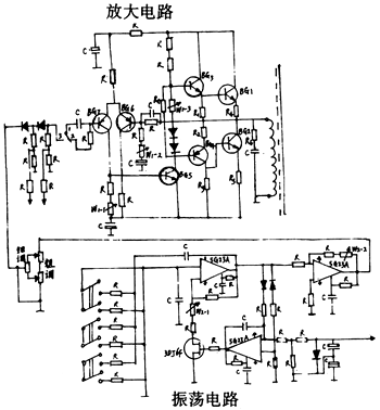

  1.放大电路(见图)
  以DO30-C型为例。故障现象为调节粗、细调时,表头无显示,各档均无输出。检查5A保险丝烧坏,原因是功率放大器损坏。在检查各元件时需与外电路断开检查,以免相互影响,检查不出真实情况。
  从仪器中拔出放大板,先检查BG1、BG2大功率管,一般均损坏。再检查放大板上的元件,特别是两个中功率管BG1-4、BG1-5、推动管BG1-3和电位器W1-3。修好后检查BG1、BG2外壳对地下应短路,BG1-4基极与BG1-5基极之间不能开路。放大板检查正确无误后插入仪器中。开启电源,先不要开启输出按键,按原理图检查各点电压。调整放大器直流静态工作点:用万用表的直流电压最小档去测两个中功率管发射极电阻之间的中点电压,小于0.01V(指针不动或微动)为正常。不正常则调节W1-1。
  项目开关置AC,60Hz,5V档,开启输出按键,此时放大器中点接通输出变压器,R4、R5上电压一般为0.15V左右,若偏差过大说明中心电压过高或其它故障。慢慢开大粗调,用手摸两个大功率管的热度是否均匀,如果反差太大,调节W1-3,即放大器的动态中心点。
  项目开头置DC,400Hz,10A档,在输出接线柱上加一短路线,调节输出到10A,不够时调节W1-2。不能调得过多,虽增加了放大器的放大倍数使电流升高,但会减少反馈深度,带来不稳。以上项目进行完毕,说明功率放大器正常。
  2.振荡电路(见上图)
  故障现象为电压电流各档均无输出或输出不稳。先检查粗、细调电位器,可用万用表查看阻值是否能够平滑地变化,以此来判断好坏。检查频率转换开关接触是否良好,如果均好就查振荡板。微动一下板上的电位器,看有无变化,是否起振,振荡板最容易环的就是运算放大器5G23A。
  3.电源电路
  故障现象为开机烧电源保险。最容易坏的是桥式整流器 OSZ。
  4.高压整流器板
  故障现象为直流档50V、500V、IkV不正常,调节输出,无显示或显示不够。最容易坏的是电容,可用万用表的BX10K档检查电容的充放电情况,如果放电稳定后阻值偏小,说明电容漏电已坏。
  以上所述为数字式三用表校验仪常见故障的修理。
