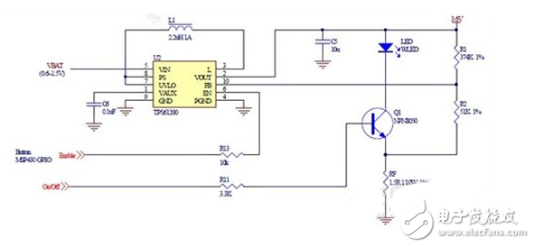

  便携式设备常采用单节的碱性电池供电,亦称作单电池供电。而LED 是发光二极管的简称,由于其省电、寿命长和开关速度快等特点,正被广泛应用到照明领域;而部分照明设备如自行车运动爱好者的车灯、头灯以及特殊要求手电筒等又要求能够便携以便于移动,所以对系统的功耗即电池的寿命有着严格的要求。本文针对低功耗、便携以及较低系统成本LED 照明的要求,基于超低功耗单片机MSP430 以及升压转换器TPS61200,设计并完成单电池供电的LED 照明应用。
  LED 驱动电路模块
  对于单节电池供电的LED 照明设备,首先要选用升压芯片为LED 提供电源以保证LED 的正常导通。这里我们选用了TPS61200,其工作电压为0.3~5.5V,工作电流最大可承受1800mA,并且在升压转换中可达到90%的转化效率,完全能够满足该方案的设计要求。该照明设备选用白光LED,其导通压降典型值为3.2~3.5V,所以升压电路的升压输出值设计为3.6V。另外由于LED 的温度特性,为保证LED 的发光稳定性,必须实现LED 的恒流驱动且流过LED 的电流变化范围小于5mA,即需要设计Iled = 48mA±2mA。
MSP430在单电池供电的LED照明中的应用电路
  图 2. TPS61200 典型应用电路
  电流反馈电阻RF 的取值为1.5ohm。在设定RF=1.5ohm和R2=51Kohm的条件下,计算出反馈电阻R1=373Kohm;通过实测验证及调节并按标称电阻取值,R1=374Kohm。
  图 3. 白光LED 恒流驱动控制
  在图 3 中,EN 端是芯片TPS61200 的使能端,用以控制TPS61200。在本设计中,EN 端接按键和MSP430 的GPIO 使能端,用以控制升压电路的开通或关闭。系统的进一步功耗控制,也是基于单片机MSP430F2011 通过对TPS61200 的使能控制来实现的。
  另外,PS 端、UVLO 端接VIN,PS 端高电平表示在重负载条件下工作(此时振荡器按固定频率工作);UVLO 接VIN,表示在VIN<250 mV 时,使电源关闭,VOUT=0V,并锁存;VAUX 接0.1uF 接地,此电容器在启动时向其充电到一定值后开关管才导通,这样它对开关管起缓冲;即软启动的作用,能够减小内置开关的开关应力以提高可靠性。

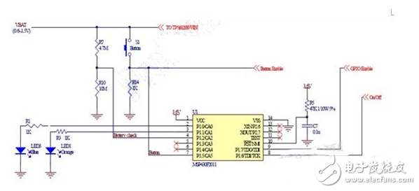

  基于比较器实现按键以及电池电压检测电路
  前面提到MSP430 由TPS61200 的输出供电,但由于系统功耗要求,TPS61200 在待机模式下不能工作。如何通过长按按键开启系统,并能够在释放按键后系统也能正常工作?同时,该按键在系统正常工作时也能够实现LED照明状态和灯光闪烁示警信号状态切换等满足照明设备的多种应用要求。如图4 所示基于比较器实现按键以及电池电压检测原理图。系统在待机状态(关机)时,当按键被长按。Button Enable 信号端产生等同于电池输入电压的高电平信号,该信号端连接TPS61200 的使能端引脚6(可参考图3)。这样TPS61200 进入工作状态,VOUT 引脚输出3.6V,并给MSP430F2011 供电。从而使MSP430F2011 进入工作状态,程序开始运行并使P1.7 置高通过GPIOEnable 信号驱动TPS61200 的使能端并保持其一直处于工作状态。这样,按键即使被释放后,也能保证系统一直处于工作状态。
  在单片机控制系统中,大部分设计是采用GPIO 实现按键。但在本文设计中由于单片机在待机状态下没有供电即单片机不能正常工作,所以按键的判断很难通过GPIO 的方式实现。这里,采用MSP430F2011 的片上的比较器来实现的。MSP430 单片机的片上比较器内部可以产生用于比较的模拟电压参考VCC、1/2VCC、1/4VCC、固定电压0.55V 等。因此本设计采用内部提供0.55V 的基准电压来实现按键的检测,根据系统工作电压的特点,当按键被按时,其最低0.6V 的输入大于内部0.55V 的基准电压,从而在比较器输出端产生高电平,实现按键的检测。特别要注意的是,这个内部基准电压会随着供电电压变化和温度变化有小范围的变化,所以软件的滤波对于按键的判断还是非常有必要的,尤其是在最低电池电压条件下。
  图 4. 基于比较器实现按键以及电池电压检测原理图
  对于电池供电类应用,一般需具有电池电压检测功能。如图4 所示,当检测到电池输入电压低于设定的低电压报警阈值时,单片机MSP430F2011 通过GPIO Enable 信号输出低电平至TPS61200 的EN 引脚,以关断TPS61200。考虑到MSP430F2011 的片上资源,电池电压检测电路也采用单片机片上比较器,其和按键分时复用一个比较器。
