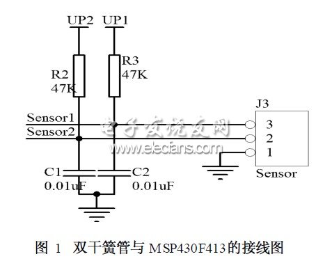

  1.1 脉冲采集电路
  本设计使用了双干簧管传感器,即当检测到一个干簧管吸合时,先记录下来,再检测另一个干簧管,只有检测到另一个干簧管吸合后才认为信号有效。接线图如图1所示。

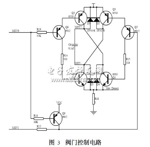

  1.3 阀门控制电路
  本设计采用小功率电机通过减速,直接驱动球阀开闭。其优点是结构相对简单,水阻小。缺点是球阀的球环加工精度要求高,使用一段时间后由于水垢或微颗粒等使转动阻力增大,设计中采用每月定时开关阀门几次来解决这一问题。阀门控制电路如图3所示。

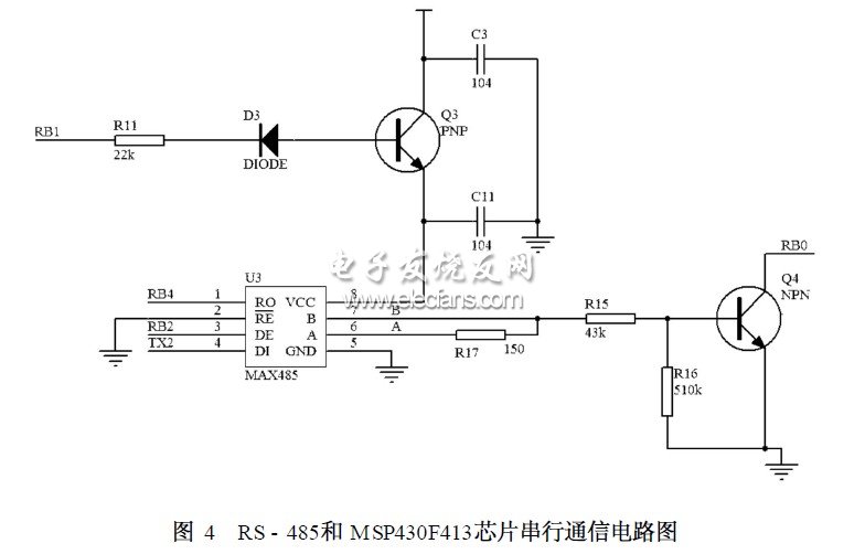

  1.4 通信接口
  智能网络水表采用专用协议与集中器进行通信,集中器通过MODEM与上位机相连。RS-485相对于RS-232成本低,驱动器和接收器价格便宜,并且只需要单一的一个+5V(或者更低)的电源来产生差动输出需要的1.5V的压差。通信接口如图4所示。

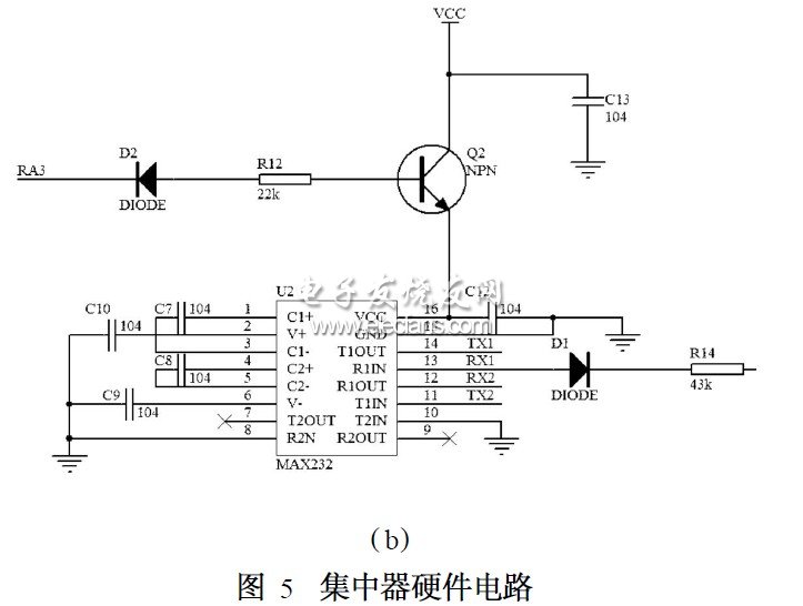

  在远程集中抄表系统中,集中器起着数据中转和总线隔离的作用,负责上位机和网络水表的联系。其主要功能有两项:一是完成与水表的通信,根据系统下达的指令抄收水表的数据或检测状态,可以定时抄收也可以实时抄收;二是根据系统要求完成与上位机的通信,将水表的数据信息或状态信息传输给上位机管理系统。根据系统需求,集中器主单片机采用Microchip公司的PIC16F84芯片,其内部带有64字节的EEPROM,用来储存水表的工作参数,如用水量、状态、地址编码等。这些数据在水表工作期间可能不断变化,而又要求系统断电之后不能丢失,在系统下次加电工作时自动恢复原先的数据。现场调试一般用到安装了专用测试软件的便携机。便携机接口协议为RS-232,因此集中器电路设中需预留一个RS-232接口,采用MAX232芯片。
  2.1 集中器硬件设计
  集中器由主控芯片PIC16F84、上行通信接口电路、下行通信接口电路、电源电路等几部分组成。集中器硬件电路如图5所示。
  1)上行通信接口电路:集中器通过上行通信接口电路和调制解调器MODEM相连,然后再通过电话网和上位机管理系统进行通信,如图5(a)所示。
  2)下行通信接口电路:用来和智能网络水表进行通信,采用RS-485总线传输方式,如图5(b)所示。使用MAX485芯片和智能网络水表进行通信。

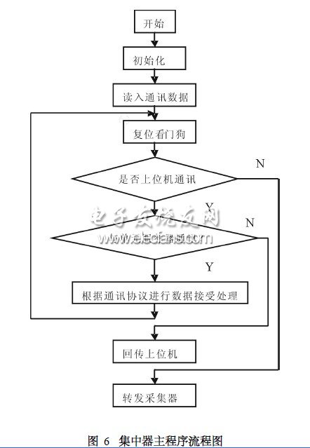

  集中器的软件设计主要包括集中器主程序的设计、集中器接受命令子程序的设计、集中器向采集器发命令子程序软件的设计、集中器向PC机应答子程序的设计。集中器主程序流程图如图6所示。

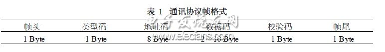

  上位机与集中器之间通信协议的帧格式有命令帧格式和应答帧格式。通信协议的帧格式由帧头、类型码、地址码、数据码、校验码和帧尾组成,其定义如表1所示。各个部分的具体含义解释如下:

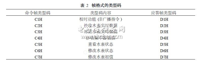

  2)类型码:1个字节,命令帧类型码用来规定上位机管理系统下达指令的具体内容,不同的内容对应不同的类型码。集中器执行相应指令后上传相应的应答帧类型码,不同的内容对应不同的类型码,命令帧和应答帧类型码如表2所示。

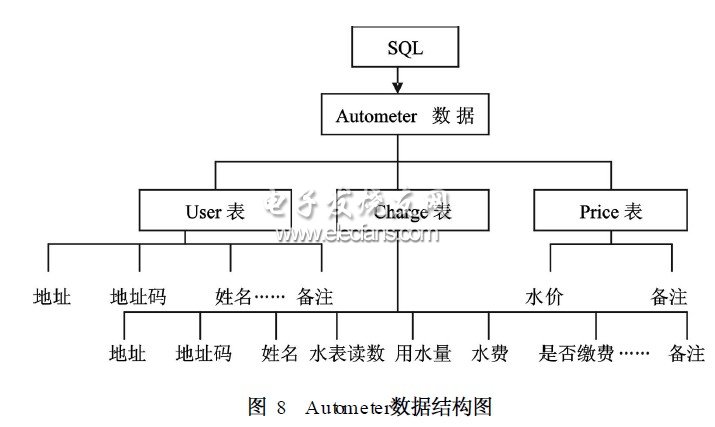

  主站是远程集中抄表系统的数据处理中心,处于系统的最高层次。在集中器、网络水表协助下通过网络接口负责完成设备管理、用户管理、水量的抄收以及报表打印等功能,远传水表管理系统。根据SQLSever的数据库体系结构和自动抄表管理软件系统的数据内容,得出如图8所示的Autometer数据结构图。

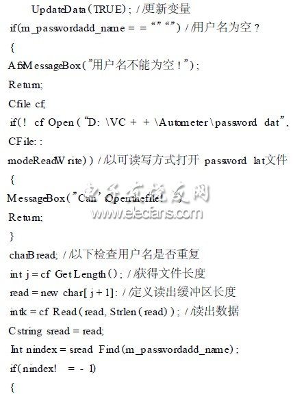

  鉴于篇幅,这里只列出实现增加一个用户时的主要代码。
