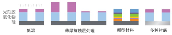

光刻胶剥离过去一直被认为是技术含量较低的工艺。然而,随着3D架构、双重图形化技术、多层罩式掩膜和高剂量植入剥离(HDIS)等新技术的出现,光刻胶剥离工艺的复杂度也在不断提升。目前来看,在300mm晶圆领域的高级存储和逻辑节点上,很多需求已经或正在得到解决。然而,针对特种技术200mm晶圆的工艺挑战,包括射频滤波器、电源、读出磁头和数字打印等,很多领先的设备代工厂和制造商并没有有效的解决方案。300mm和200mm晶圆工艺的技术难点有所区别,相对而言后者更注重低温处理、薄厚抗蚀层、剥离替代材料和多种衬底材料的处理。
image.png?imageView2/2/w/550

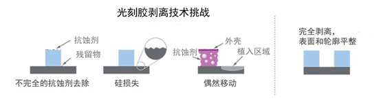

剥离技术的应用贯穿整个工艺流程,而不同工艺阶段的应用需求不同,这种情况下就需要有一套能处理多种应用的系统。
泛林集团GAMMA GxT是行业领先的多工位和多工艺解决方案,适用于高级去胶应用,具备较高的可靠性和生产率。在同一平台执行多个工艺步骤有助于最大限度地提升灵活性和生产率。为实现这一点,该系统采用多工位顺序加工(MSSP)架构,可独立控制温度、射频功率和各种化学成分。得益于更强的源技术和更快的晶圆加热速度,该系统在块体和离子植入光阻剥离应用中都能实现零残留、高产能和低缺陷率。
