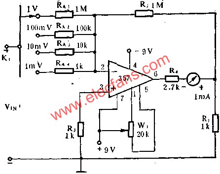

图中所示是用SF357运放组成的直流毫伏表,它可以弥补一般万用表或普通表头测量直流毫伏信号的不足.
DC毫伏表采用了运放的反相放大工作原理,即V0=-VIN.R2/RA,当VIN=1V时,取RA1=R2=1M,则
VO0=-1.如
DC毫伏表电路图  www.elecfans.com
