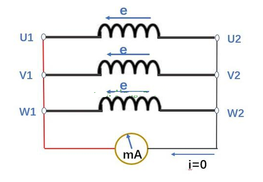

当各种原因造成电动机绕组六个引出线头分不清首尾端时,必须先分清三相绕组的首位端,才能进行电动机的Y 型和 型连接,否则电动机三相电机六个引出线头分不清首尾端,首先必须先判断别三相绕组的首尾端,才能进行电动机的Y形和三角形联结,定子绕组首尾端判别方法如下:
1) 用万用表判别
一种方法是:首先用摇表或万用表欧姆档找出三相绕组每相绕组的两个引出线头。做三相绕组的假设编号U1、U2、V1、V2、W1、W2.再将三相绕组假设的三首三尾分别连接在一起,用上万用表,用毫安档或微安档测量,如图所示1。

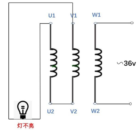

用手转动电动机转子,若万用表指针不动,则假设的首尾端均正确。若万用表指针摆动(如图2所示),说明假设编号的首尾有误,应逐相对调重调,直到万用表指针不动为止,此时连在一起的三首三尾正确。

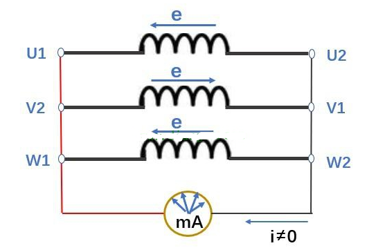

另一种方法是:做好假设编号后,将任意一相绕组接万用表毫安(或微安)档,另选一相绕组,用该相绕组的两个引出线头分别碰触干电池的正、负极,若万用表指针正偏转,则接干电池的负极引出线头与万用表的红表棒为首(或尾)端,如图3所示。照此方法找出第三相绕组的首(或尾)端。

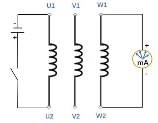

2) 36V交流电和灯泡判别法

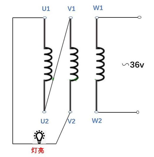

接线如图4、5所示。灯泡亮为两相首尾相连,灯泡不亮为首首或尾尾相连。为避免因接触不良造成误判别,当灯泡不亮时,最好对调引出线头的接线,在重新测试一次,以灯泡亮为准来判别绕组的首尾端。

无法正确接线使用,更不可盲目接线,以免引起电动机内部故障,因此必须分清6个线头的首尾端后才能接线。
