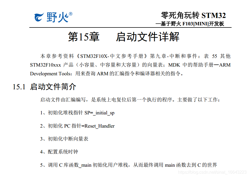

C语言运行时有条件的,比如没有栈,C语言时运行不了的,所以单片机一开始跑的不是C语言代码,而是汇编,献给C语言建立好运行的环境,比如栈  堆的分配。这也是为什么启动文件是汇编文件,也就是s文件
而且每个STM32工程都必须有的,每个工程最开始执行的都是启动文件,一段汇编,因为一开始是执行不了C代码的。
野火的书也有介绍

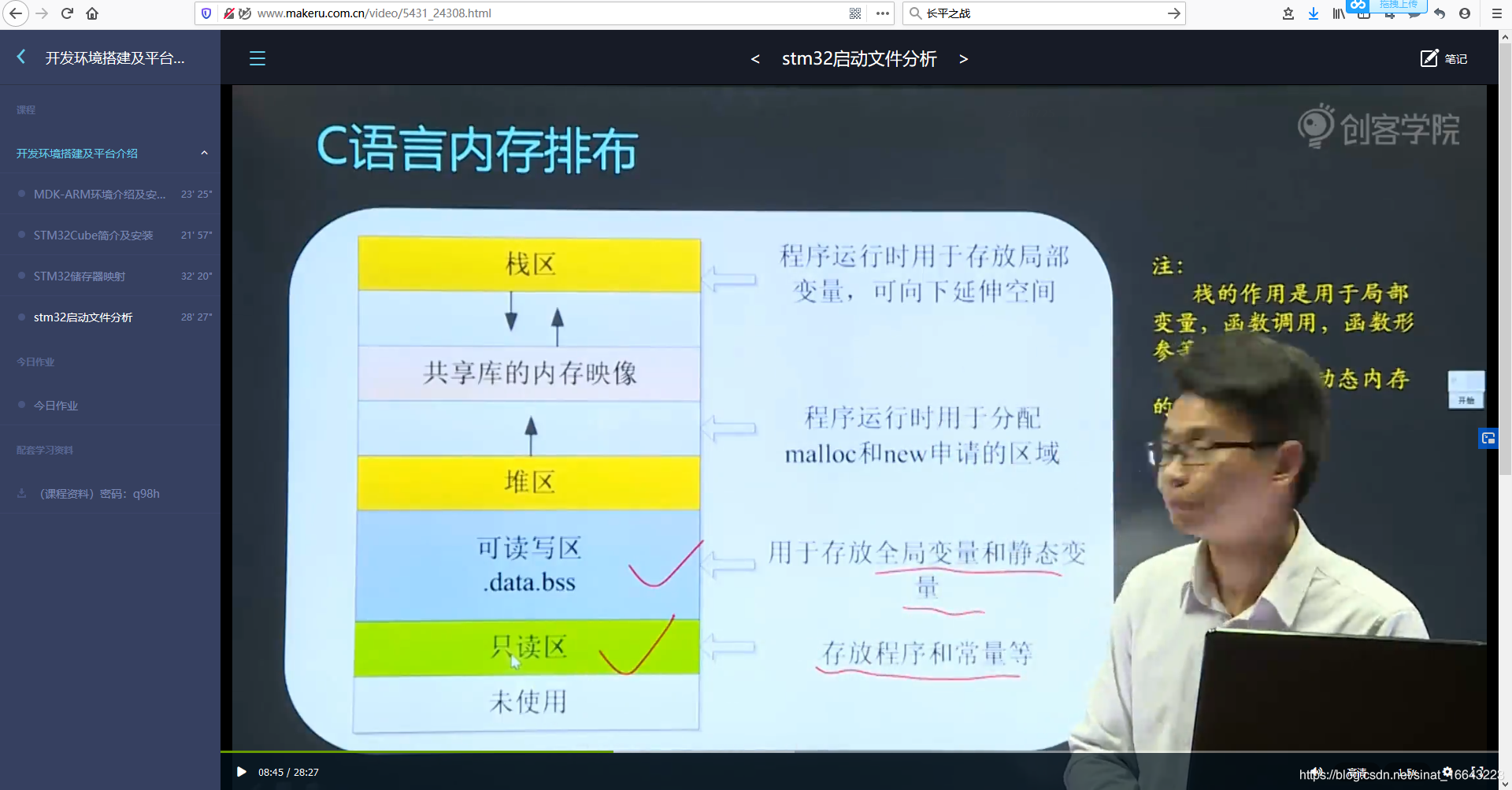

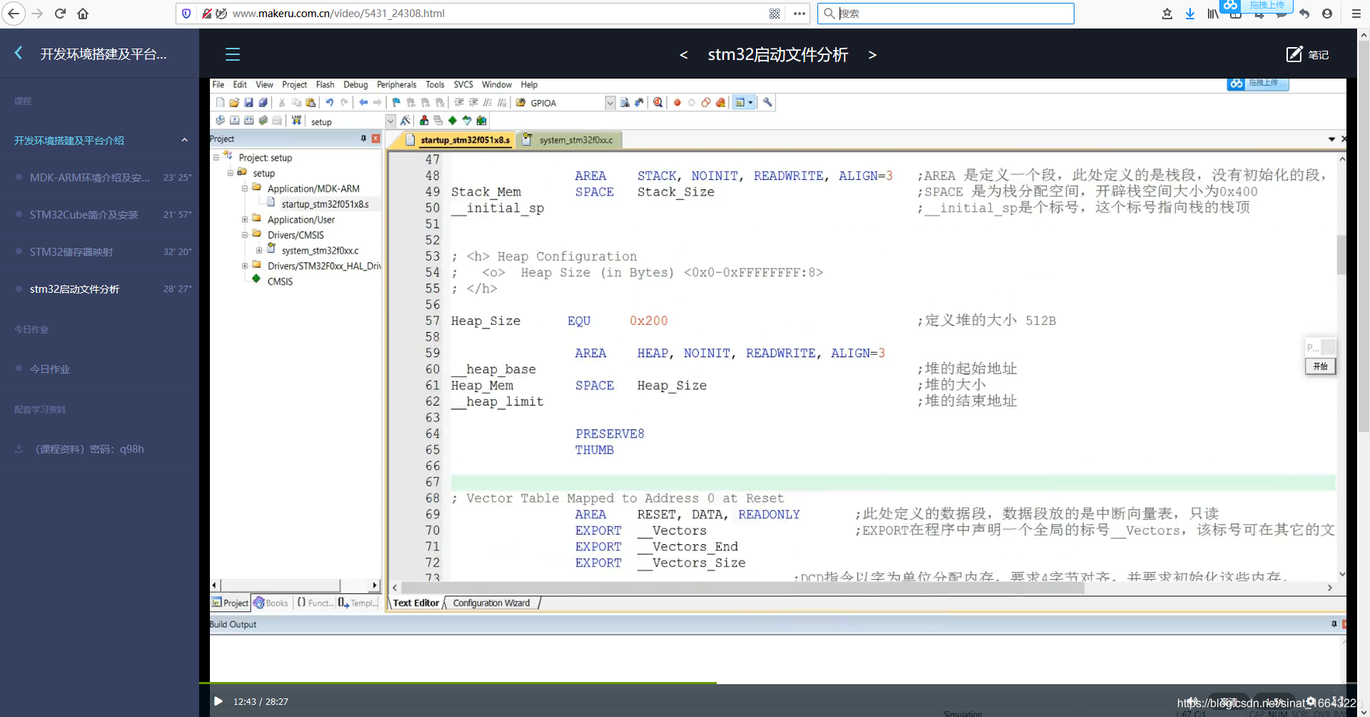

正点原子讲的STM32的启动文件

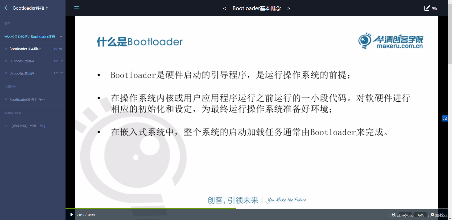

我感觉这个启动文件有点像bootloader,当然我知道这不是STM32的bootloader,但是启动文件实现的功能和这里所说的Bootloader很相似啊,比如为操作系统的运行搭建好环境,启动文件不也是为C语言的运行搭建好环境么,这里bootloader是板子上电运行的第一个程序,启动文件不也是的么。我后面再详细总结下STM32里面的启动文件和STM32的Bootloader的区别。
http://www.makeru.com.cn/video/197.html
