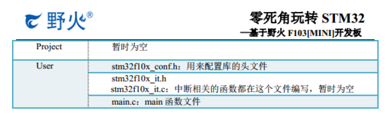

这是野火的STM32工程组成

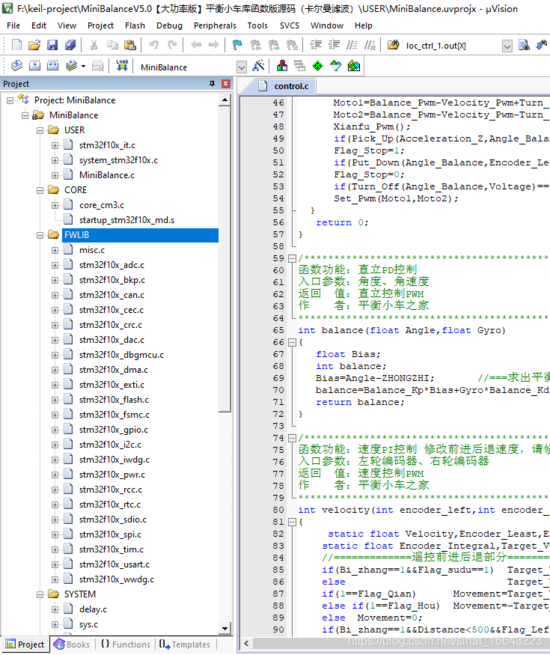

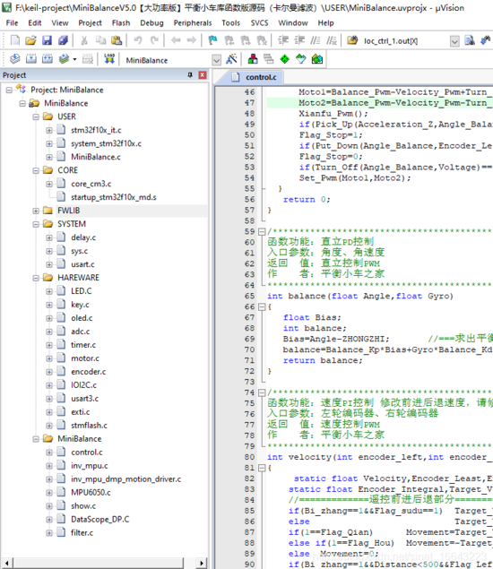

这是平衡小车之家的平衡车的程序框架,SYSYTEM这个文件夹其实是正点原子弄的(这个正点原子的书上有说,他们专门弄个SYSTEM文件夹放着就是几个不同例程都要通用的C文件,可以就直接当作用户写的C文件,里面是一些函数,都是应用层的应该),可能他们是基于正点原子的框架写的。

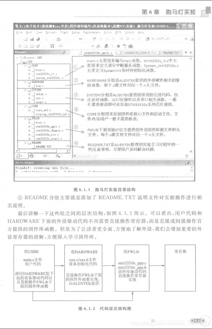

正点原子的说明(正点原子说明它的工程组成放在了它的第一个外设实例里面,而没有放在前面,这也是怪不得之前没看到,现在才看到,无意中看到的)
截图自《原子教你玩STM32库函数版》第二版
