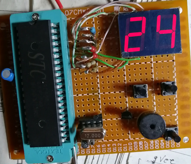

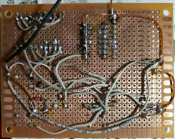

学了一段时间单片机,这两天做了个实用电路,最长99分钟定时倒计时提醒器。缺陷是电路开始工作后,一分钟减一个数再无其它动作。给启动按钮加了声音,否则电路是否已经启动都看不出来。时间到有响声提醒。
上面两个按钮调节十分与分,每次加十分钟和加一分钟。
晶振下面是复位按钮,右下角是启动按钮。
下面压缩包中有Proteus仿真文件与C代码。

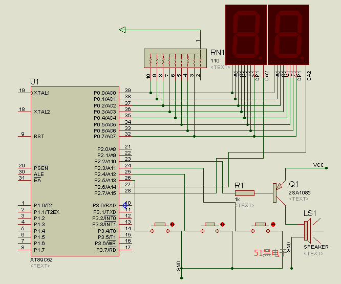

仿真原理图如下(proteus仿真工程文件可到本帖附件中下载)
单片机源程序如下:
