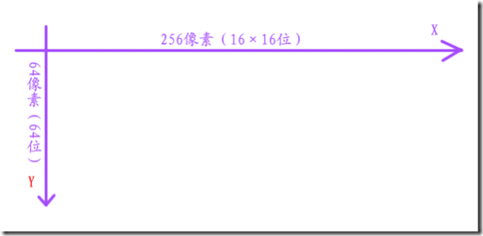

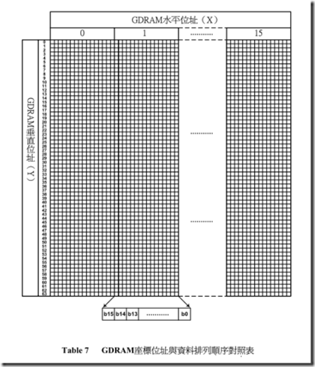

ST7920提供了用于绘图的GDRAM(graph display RAM)。共 64×32,64是 个字节的空间(由扩充指令设定绘图 RAM 地址),64是行数,32是每行对应的字节数(16bit/2 *16),最多可以控制 256列×64行点阵的二维绘图缓冲空间。在它的Datasheet给出了GDRAM的坐标地址对照表:
wpsB1D4.tmp
(这个就是坐标图,有的分上下两个平屏0-31和32-64)
用坐标表示,就是这样:
wpsB1D5.tmp
它的横坐标(列)每一个地址都是16位bit的。共16x16横坐标(列),256位。每次读写操作是16Bit。

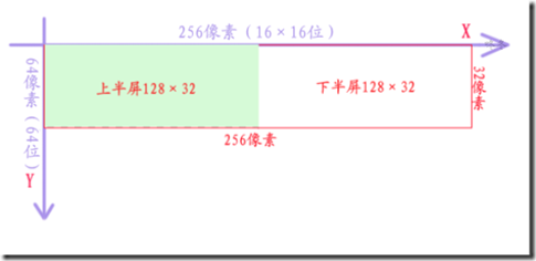

很明显,ST7920能控制256*64像素的液晶屏,而我们的只是128*64像素液晶屏,显然只用到它的一部分。
市面上的12864液晶屏的点阵布局是这样的:分上半屏128x32 + 下半屏128x32,
wpsB1E5.tmp
只要我们清楚了它的GDRAM和屏幕上像素点的映射(对应)关系,点亮对应的像素点就容易多了。
要点亮某一个像素点,就是将这个像素点在GDRAM中对应的位置1,这个相信没人会不知道吧?
我们先讨论一下思路,再一步步写代码。我觉得,思路要比代码重要的多,只要你的思路通了,正确了,那么写出代码肯定会很容易。
首先,给你x,y的坐标,要你点亮一个点,要怎么做呢?从上面的图我们知道,它是分为两个半屏的,首先,我们要确定这个点是在上半屏还是下半屏,然后确定它是在那一行(纵坐标Y),再确定它是在哪一个字节的哪一个位(也就是确定它在那一列,即横坐标X)。这些都确定后我们就定位到某一个具体的位上了,只就将这个位置1,就OK了。
