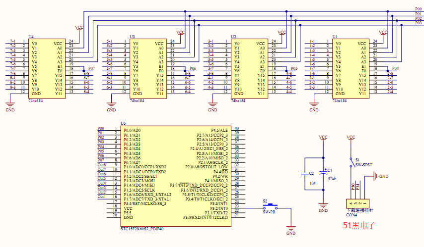

2020年11月28日 | STC15F2K60S2单片机8x8x8光立方
2020-11-28 来源:51hei
电路原理图如下:
51hei.png?imageView2/2/w/550
元件清单:
名称    数量    规格/型号    备注
万能板    3    18*30cm
单片机STC15F2K60S2    1    DIP40    除非你会改程序,否则请勿擅自更换
74hc154    4        宽窄两种封装均可
40P  IC座    1
24P  IC座    4
电解电容47uF    1
104电容    1
拨动开关    1
铜柱(含螺母)    4    M3*100mm
灯珠    540    2*5*7mm雾状    颜色自选
弯排针    1    每组40P
直排针    8    每组40P
白色飞线    2    若干
USB转TTL下载器    1        PL2303系列或CH340系列
母对母杜邦线    3    每组40P
母对公杜邦线    1    每组40P
微动开关    1
