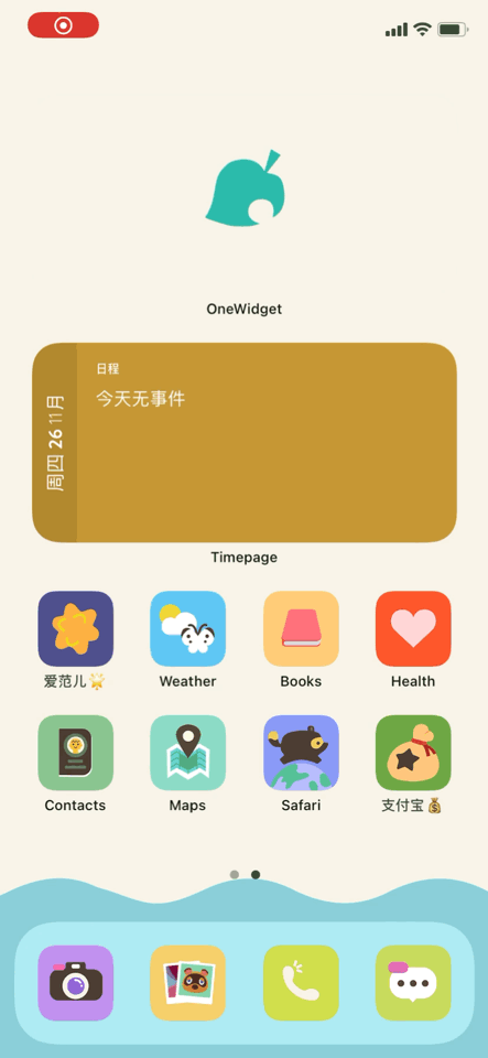

来,看看我最新装扮的 iPhone 桌面,是不是完美复现了 Switch 游戏《动物森友会》中的‘狸端机’风格?
 ▲ 不仅图标换了,‘支付宝’名称后面还能带个 emoji

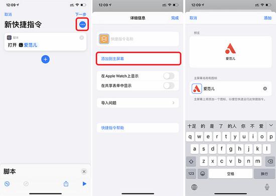

  你也许还有印象,iOS 14 正式版推出后不久,我们发布过一篇非常详细的美化指南,除了介绍多款小组件的使用方式,还分享了用苹果自带的《快捷指令》为应用‘更换图标’的操作技巧。
  简单来说,就是通过为‘打开某个 App’的脚本创建一个自定义图标的快捷指令。
 ▲ 之前的‘更换图标’方式▲ 之前的‘更换图标’方式
  听不懂没关系,你只需要了解这个方法虽然足够简单快捷,但缺点同样明显——比如你想打开《爱范儿》app,点击新图标后会先强行跳转到《快捷指令》再进入《爱范儿》。
  二次跳转实在影响体验,在美感和实用性发生冲突的情况下,不少读者表示被劝退。

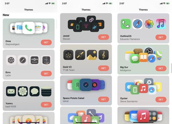

  如果你想像 Android 手机一样,拥有一个主题商店 app,里面能下载不同风格的套图,可以一键批量更换图标,那么《moloko》将是你的不二之选。
  这款 app 推出还不足 10 天。也就是说,当你看到这篇文章了解这款 app 时,你已经成为了一个真正的‘尝鲜者’。
  1。 在 App Store 搜索下载《moloko》,启动后全英文的界面或许会让你有些不适应,但简单直白的操作按钮和示意图能助你轻松上手。
  2。 选择主题。‘年纪’不大,但《moloko》已经拥有 40 款主题,且还在不断更新中。

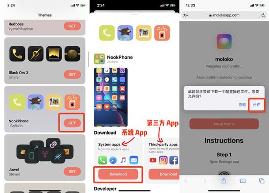

  3。 获取主题。选中主题后点击‘GET’,可分别‘Download’系统 app 图标和第三方 app 图标。不过后者主要覆盖的是一些外区流行 app,对于我们的常用 app 可能会有所缺失。
  图标选好了,怎么让它在桌面上显示出来呢?
  《moloko》采用的是‘批量生成网页书签,来打开图标的第三方 app’方案,为了实行就需要生成一个配置描述文件。
  4。 安装好描述文件,你就会发现桌面上出现了 30+ 个新图标,对应了各个 iOS 自带的系统 app。
  点击新的图标,即可打开对应 app。

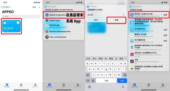

  5。 运行‘Icon Themer’。以更换《支付宝》图标为例,在《快捷指令》中点击‘Icon Themer > Search in App Store’,输入‘支付宝’,选择对应 app。

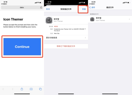

  7。 创建配置描述文件。与《moloko》原理相似,‘Icon Themer’采用的是‘生成一个网页书签,来打开图标的第三方 app’方案。

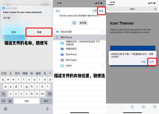

  同样需要生成一个配置描述文件,输入名称,确定存放位置后下载。
  8。 安装描述文件。这里没有什么注意事项,‘Icon Themer’会引导你进入‘设置 > 通用 > 描述文件’进行安装,你需要的只是一直点击下一步按钮。
  9。 安装好描述文件,你的桌面上已经出现了新图标,这个时候你就可以将原图标收起来了。

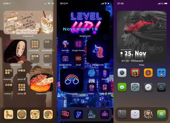

  在 Twitter 上搜索相关话题,能看到世界各地网友上传的 iPhone 桌面截屏,我们也从中选取了一些不错的‘装修图’作为参考,希望你能从中收获灵感。

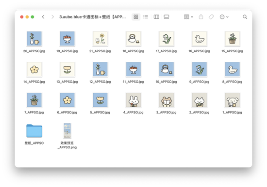

  2。 图标下载
  方法学会,改造想法也有了,那你就需要一些素材了。
  比如一些已经成套打包的图标和壁纸。
  比如几个能够搜索图标的网站。
