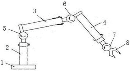

简单的机械臂控制系统设计:
   没有机械臂的具体结构图,电机处仅代表机械臂关节处的运动情况。
   通过控制电机的运动来控制机械臂的具体动作。
   将货物从一个固定位置搬运到另一个固定位置,重复此操作。其中用一个压力传感器作为机械臂的启动开关,当压力传感器检测到有货物存在于货架上时机械臂开始执行动作,将货物夹起搬运到另一个位置。当货物被搬运到另一个位置的时候数码显示屏幕记录下搬运的个数,当搬运完毕后如果传感器再次检测到货架上有货物,机械臂即再一次执行刚才的动作,将货物搬运到另一个位置,同时显示屏显示的数字加一,记录下搬运的货物数量。
机械臂主要结构,各连接处用电机代替
机械臂主要结构,各连接处用电机代替
机械臂末端示意图

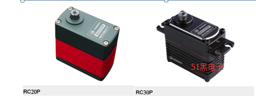

五个舵机:Kpower公司的舵机,分别为:两个RC20P、一个RD13T、一个RC30P、一个RC05P3。
51hei.png?imageView2/2/w/550
舵机的选择的标准:
(1)转速:转速由舵机在无负载的情况下转过60度所需要的时间。
(2)扭矩:可以理解为在舵盘上距舵机轴中心水平距离1厘米处,舵机能够带动的物品的重量。舵机扭矩的单位是千克厘米。
