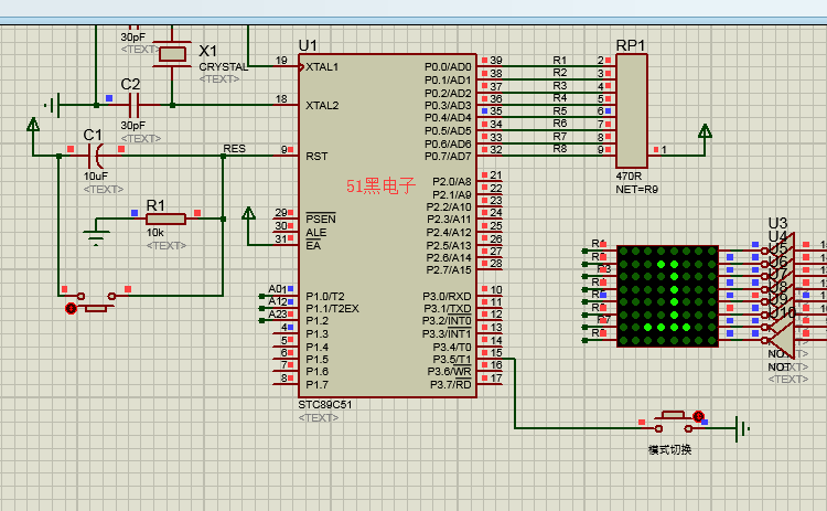

2020年12月03日 | 51单片机8*8LED点阵翻页 闪烁 静止 平移显示
2020-12-03 来源:51hei
基于单片机的LED点阵设计
基本要求:利用单片机AT89C51设计LED点阵,显示器能显示不同的字符、图形,能够用独立键控制不同字符的切换效果。
创新:显示效果可以是闪烁;静止;平移等。
任务区分:A——每隔1s闪烁1次
B——循环平移,速度自定
单片机源程序如下:

void main()
    EA = 1;       //使能总中断
    ADDR3 = 0;
    TMOD = 0x01;  //设置T0为模式1
    TH0  = 0xFC;  //为T0赋初值0xFC67,定时1ms
    TL0  = 0x67;
    ET0  = 1;     //使能T0中断
    TR0  = 1;     //启动T0
    while (1)
                        if(stage>3)stage=0;
                        if(KEY==0)
                        Delay10ms();
                        if(KEY==1)stage++;
                        if(cnt >= sec)
                                cnt = 0;
                                m++;
/* 定时器0中断服务函数 */
void InterruptTimer0() interrupt 1
    static unsigned char i = 0;  //动态扫描的索引
          static unsigned char tmr = 0;  //250ms软件定时器
    static unsigned char index = 0;  //图片刷新索引
    TH0 = 0xFC;  //重新加载初值
    TL0 = 0x67;
    P0 = 0xFF;   //显示消隐
                cnt++;
        /***********************模式一:数字闪出***********************************/
                if(stage==0)
                        sec = 1000;
                        if(m>=10)m=0;
                        switch (i)
                                        case 0: ADDR2=0; ADDR1=0; ADDR0=0; i++; P0=image[m][0]; break;
                                        case 1: ADDR2=0; ADDR1=0; ADDR0=1; i++; P0=image[m][1]; break;
                                        case 2: ADDR2=0; ADDR1=1; ADDR0=0; i++; P0=image[m][2]; break;
                                        case 3: ADDR2=0; ADDR1=1; ADDR0=1; i++; P0=image[m][3]; break;
                                        case 4: ADDR2=1; ADDR1=0; ADDR0=0; i++; P0=image[m][4]; break;
                                        case 5: ADDR2=1; ADDR1=0; ADDR0=1; i++; P0=image[m][5]; break;
                                        case 6: ADDR2=1; ADDR1=1; ADDR0=0; i++; P0=image[m][6]; break;
                                        case 7: ADDR2=1; ADDR1=1; ADDR0=1; i=0; P0=image[m][7]; break;
                                        default: break;
        /**********************模式二:动态爱心************************************/
                else if(stage==1)
                        sec = 150;
                        if(m>=3)m=0;
                        switch (i)
                                        case 0: ADDR2=0; ADDR1=0; ADDR0=0; i++; P0=image1[m][0]; break;
                                        case 1: ADDR2=0; ADDR1=0; ADDR0=1; i++; P0=image1[m][1]; break;
                                        case 2: ADDR2=0; ADDR1=1; ADDR0=0; i++; P0=image1[m][2]; break;
                                        case 3: ADDR2=0; ADDR1=1; ADDR0=1; i++; P0=image1[m][3]; break;
                                        case 4: ADDR2=1; ADDR1=0; ADDR0=0; i++; P0=image1[m][4]; break;
                                        case 5: ADDR2=1; ADDR1=0; ADDR0=1; i++; P0=image1[m][5]; break;
