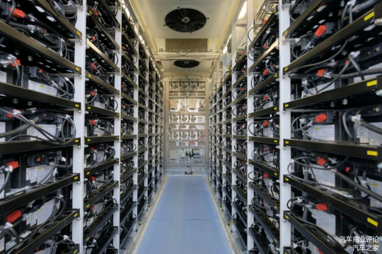

这就是为什么我们需要电池,一个能将电能作为化学能储存的设备。手机和特斯拉电动汽车中使用的锂离子电池是目前最主要的储能技术,从加州到澳大利亚,很可能还有肯特郡,都在部署锂离子电池,以帮助电网管理激增的可再生能源供应。
特斯拉首席执行官埃隆·马斯克(Elon Musk)曾表示,他预计该公司的能源业务,包括为电网提供太阳能和巨大的锂离子电池,将在长期内与汽车业务一样大。
但是,除了锂离子电池,还需要更便宜、更持久的储能技术才能完全取代化石燃料发电厂,实现100%使用可再生能源,但其中大部分还不是很划算。目前,燃气电厂弥补了与可再生能源之间的差距,提供稳定的能源供应,比目前的电池能够提供更长的时间。

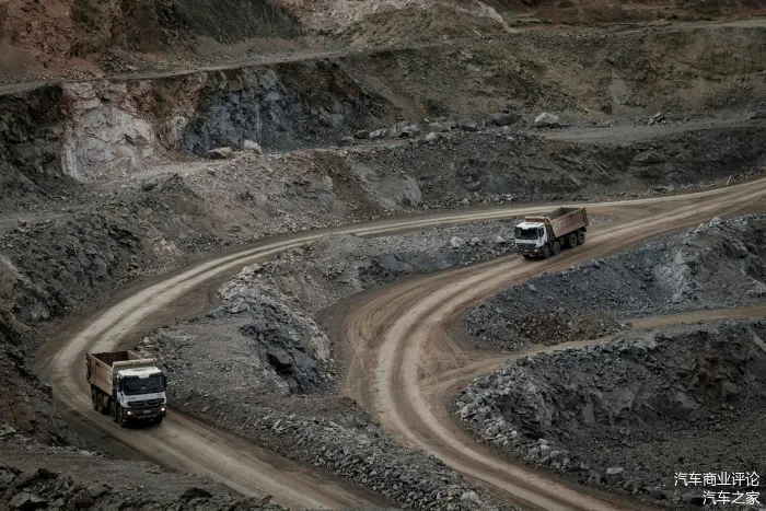

中标者之一是英威尼迪能源系统公司,该公司使用以钒为基础的大型电池,钒是钢铁工业用来提高金属强度的原材料。这些氧化还原液流电池最早是由美国国家航空航天局在20世纪70年代开发的,使用单独充电的大型电解质罐来储存能量,这使得它比传统电池更容易扩容。
巴西巴伊亚州的一个钒矿坑。使用这种材料的Invinity Energy Systems公司的Matt Harper说,钒电池可以在白天储存8到10个小时的可再生能源,并在需求高峰时加以利用
该公司首席商务官马特·哈珀(Matt Harper)说,钒电池可以在白天储存8到10个小时的可再生能源,并在需求高峰期,或在夜间部署,为电力价格设定了一个下限。他说,由于钒电池使用的是水基电解质,因此灭火的可能性比起起火的可能性更大。它们的寿命也比锂离子电池长,可以使用30年。

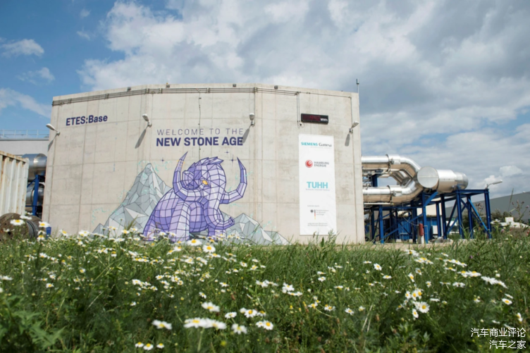

在德国汉堡市郊,一栋灰色混凝土无窗大楼的正面用紫色字体写着“欢迎进入新石器时代”,该工厂由世界第二大风力涡轮机制造商西门子Gamesa运营
西门子Gamesa的汉堡工厂利用来自挪威的1000吨火山岩,以热能的形式储存130兆瓦时的能量,提供的能量足够约3000户德国家庭使用,或者大约750辆电动汽车使用。
首先用电将火山岩加热到至少600℃。这些能量可以储存一个星期,但目标是在一夜之间调度电力。西门子Gamesa公司创新项目负责人哈桑(Hasan Oezdem)表示,该系统可以安装在正在面临淘汰的燃煤电厂中,并使用其涡轮机。
“你可以把它们变成巨大的存储设施。”他说,“最大的公用事业公司正在努力重生,因为你无法出售它们,没有人购买燃煤电厂。我们提供的是以绿色目的让它继续运行。”
