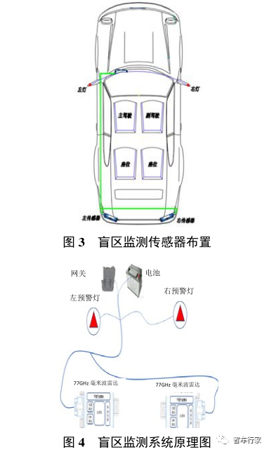

该盲区监测系统主要由 2 个毫米波雷达、 控制器、 报警灯和相关线束等组成, 如图 3 所示。2 个 77 GHz 毫米波雷达安装在车身侧后方, 在行驶过程中对周围物体进行监测, 通过电磁波的回波信号计算物体的距离信息和速度信息, 在可能发生碰撞风险时, 触发相应的报警功能, 对驾驶员进行提醒, 有效提高车辆变道、 转弯的安全性。
该系统由原车供电,通过 CAN(Controller Area Network, 控制器局域网络) 获得整车相关信息, 并输出报警信息、 控制信号和状态信息给相应模块进行报警提示。汽车盲区监测系统原理如图 4 所示。
该盲区监测系统中两个雷达之间为主从关系, 主雷达包含控制器, 作为控制决策中心, 并通过 CAN 总线与车辆进行通信, 并向车辆其他模块提供相关信号, 从雷达只承担感知作用, 并通过私有 CAN 总线将目标信息发送给主雷达。汽车盲区监测系统流程如图 5 所示。

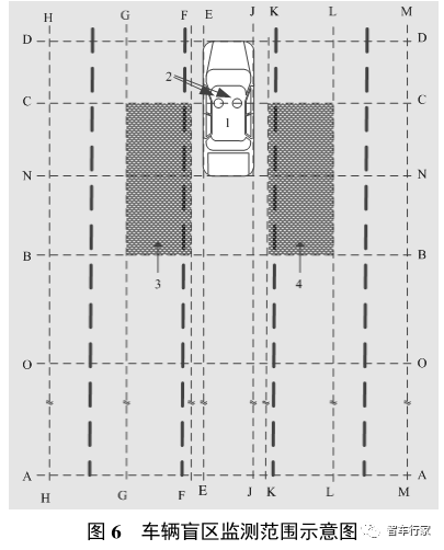

根据 ISO 17387—2008《智能交通系统 - 变道决策辅助系统 - 性能要求和测试程序》, 车辆盲区监测范围如图 6 所示。图中的所有尺寸均为相对试验车辆而言。
注:1 为试验车辆;2 为第 95 百分位眼椭圆的中心, 应符合 GB/T36606—2018 的要求, 以 N 1 类车辆为参考;3 为由线 F、 C、 G、 B 围成的区域为直线工况下的车辆左侧盲区监测范围;4 为由线 K、 C、 L、B 围成的区域为直线工况下的车辆右侧盲区监测范围;线 A 平行于试验车辆后缘, 并位于试验车辆后缘后部 30.0 m 处;线 B 平行于试验车辆后缘, 并位于试验车辆后缘后部 3.0 m 处;线 C 平行于试验车辆前缘, 并位于第 95 百分位眼椭圆的中心;线 D 为试验车辆前缘的双向延长线;线 E 平行于试验车辆的中心线, 并位于试验车辆车身(不包括外后视镜) 左侧的最外缘;线 F 平行于试验车辆的中心线, 并位于试验车辆车身左侧最外缘的左边, 与左侧最外缘相距 0.5 m;线 G 平行于试验车辆的中心线, 并位于试验车辆车身左侧最外缘的左边, 与左侧最外缘相距 3.0 m;线 H 平行于试验车辆的中心线, 并位于试验车辆车身左侧最外缘的左边, 与左侧最外缘相距 6.0 m;线 J 平行于试验车辆的中心线, 并位于试验车辆车身(不包括外后视镜) 右侧的最外缘;线 K 平行于试验车辆的中心线, 并位于试验车辆车身右侧最外缘的右边, 与右侧最外缘相距 0.5 m;线 L 平行于试验车辆的中心线,并位于试验车辆车身右侧最外缘的右边, 与右侧最外缘相距 3.0 m;线 M 平行于试验车辆的中心线, 并位于试验车辆车身右侧最外缘的右边, 与右侧最外缘相距 6.0 m;线 N 为试验车辆后缘的双向延长线;线 O 平行于试验车辆后缘, 并位于试验车辆后缘后部 10.0 m 处。

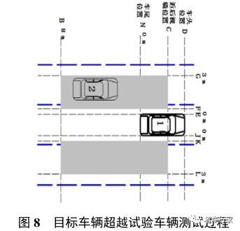

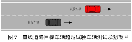

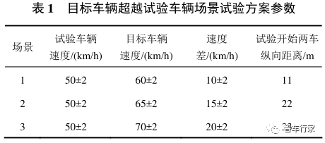

2.2 车辆盲区监测试验方法试验车辆以(50±2) km/h 匀速直线行驶, 目标车辆以高于试验车辆的速度匀速行驶并超越目标车辆, 如图 7 所示。
起初, 目标车辆按照表 1 规定场景的车速,在试验车辆的后边行驶。当目 标车辆的前缘超越图 6 所示的 A 线时, 试验开始;
当目标车辆的前缘超越图 6 所示的 C 线 3 m 时, 试验结束。测试完成后应在试验车辆另一侧重复进行该试验。
以场景 1 为例, 试验车辆速度为 50 km/h, 目标车辆速度为 60 km/h, 目标车辆缓慢超越试验车辆。
图 8 中 1 为试验车辆, 2 为目标车辆。通过监控分别记录左、 右侧预警灯, 将建立预警时与解除预警时目 标车辆与试验车辆之间的距离记录在测试结果中。

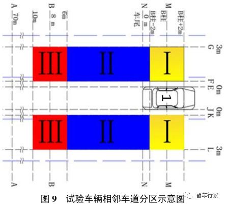

在试验车辆的相邻车道分 3 个区, 如图 9 所示, 当目标车辆行驶至Ⅲ号区域内的任意位置时,如果预警灯亮起(即建立预警), 则视为合格;
当目标车辆行驶至Ⅱ 号区域内时, 如果预警灯常亮(即稳定预警), 则视为合格;当目标车辆行驶至 I 号区域内的任意位置时, 如果预警灯熄灭(即解除预警), 则视为合格;Ⅱ 号区域为汽车盲区监测范围。

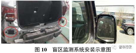

将盲区监测系统安装在实车上, 如图 10 所示,两个毫米波雷达分别安装在汽车尾部的两侧, 系统报警灯安装在左、 右外后视镜上, 将以上各部分通过线束连接好, 并按照上述测试方法进行实车路试。
路试结果表明, 当试验车后方相邻车道 10m 以内出现目 标车时, 盲区监测系统可以实时对驾驶员进行预警。
在试验车向前正常行驶过程中,当有目标车从试验车后方进入图 6 中的盲区监测区域时, 系统将触发一级报警(报警灯常亮提示),若此时打转向灯, 立刻升级成二级报警(报警灯闪烁提示), 当目标车驶出图 6 中的盲区监测区域时, 系统立刻解除报警。
