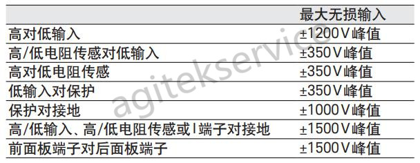

  1、使用前估计一下数字万用表的待测信号功率,避免输入数字万用表的功率超过数字万用表容限。过大的输入功率会损坏数字万用表的前端元件。
  2、在打开或关闭所连接的设备或被测器件之前,将其信号电平降低到最低的安全水平,以避免电压突然增大或下降对仪器的输入输出造成影响。
  3、数字万用表的电流输入端子(I)额定电流技术指标为±1.5A峰值,最大无损输入为<1.25A有效值。
  *使用万用表测量前先检查测量档位是否正确。在使用完毕,将测量选择置于交流750V或者直流1000V处,这样在下次测量时无论误测什么参数,都不会引起数字万用表损坏。
  *测量电压参数时,如果不知道所测电压的大致范围,应先把测量档置于最高档,通过测量其值后再换档测量,以得到比较精确的数值。如果所要测量的电压数值远超出万用表所能测量的最大量程,应另配高阻测量表笔。如检测黑白彩电的第二阳极高压及聚焦高压。
  *多数数字万用表的直流电压上限量程为1000V,因此测量直流电压时,最高电压值在1000V以下,一般不会损坏万用表。如果超出1000V,则很有可能造成万用表损坏。但是,不同的数字万用表的可测量电压上限值可能有所不同。如果测量的电压超出量程,可采取电阻降压的方法加以测量。另外,在测量400~1000V的直流高电压时,表笔与测量处一定要接触好,不能有任何抖动,否则,除了可能会造成万用表损坏而使测量不准确外,严重时还可使万用表无任何显示。
