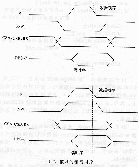

MSGl9264液晶的控制线为R/W、RS、CSA、CSB和LCDEN,数据线为D0~D7。RS用于指示当前的操作是数据还是寄存器,R/W用于表明当前是读还是写,CSA、CSB用于选择相应的列驱动器(其选择关系可见图1)。RS和R/W的功能可见表1,液晶显示器的读写时序见图2。
MSGl9264模块一共提供7种指令(由RW、RS及数据总线的电子决定),用于对该模块状态及显示进行控制。这7种指令包括显示开关控制、设起始行、设起始列、设页地址、读状态、读/写显示内容。通过这些指令的组合,可以控制液晶显示各种图形。

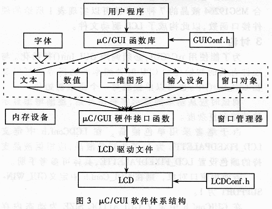

μC/GUI的软件体系结构如图3所示。μC/GUI函数库为用户程序提供GUI接口,包含的函数有文本、数值、二维图形、输入设备以及各种窗口对象。其中,输入设备可以是键盘、鼠标或触摸屏;二维图形包括图片、直线、多边形、园、椭圆、圆弧等;窗口对象包括按钮、编辑框、进度条、复选框等。μC/GUI函数库可以通过GUIConf.h文件进行配置,配置的内容包括是否采用内存设备,是否采用窗口管理器,是否支持操作系统、触摸屏,以及配置动态内存的大小等。
在LCDConf.h文件中定义了与硬件有关的各种属性,如液晶的大小、颜色以及与液晶的接口函数。而LCD驱动文件则负责把μC/GUI的各种函数解释成LCDConf.h文件中定义的液晶接口函数,这个文件与具体的硬件连接无关。
μC/GUI与LCD的硬件接口通过驱动文件把硬件接口函数转化为LCDConf.h中定义的LCD读写函数。

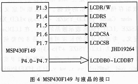

LCDConf.h定义了LCD的大小、颜色,对应的LCD控制器以及与硬件连接有关的LCD读写函数。按照μC/GUI的规定,底层的读写LCD函数包括LCD_WRITE_A1()(即写LCD命令)、LCD_WRITE_A0()(写LCD数据)、LCD_READ_A0()(读LCD状态)、LCD_READ_A1()(读LCD数据)。这些函数的实现与底层硬件有关,必须根据硬件连接的具体情况编写这些函数。
MSP430F149是一款低功耗单片机,其供电电压为1.8~3.6V,而MSGl9264液晶为5V供电液晶,输入高电平为3.3V。为确保与液晶的输入电平兼容,MSP430F149的供电电压可设置为3.6V,这样就可以把MSP430F149与液晶直接连接而无需额外的驱动芯片。MSP430F149与LCD的接口电路如图4所示。

图3中的μC/GUI硬件接口函数主要由表2所示函数构成。
μC/GUI提供的函数库和各种显示效果都是通过表2所示接口函数在LCD上实现,所以LCD驱动文件的实现也就是把这些硬件接口函数的实现。 由于MSGl9264液晶与μC/GUI提供的LCDSLin较相似,所以笔者以μC/GUI提供的LCDSLin.C文件为基础,编写针对MSGl9264液晶的驱动程序。
