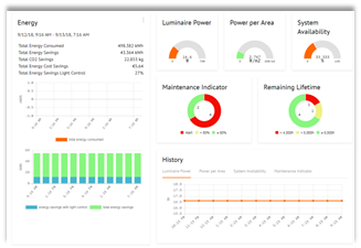

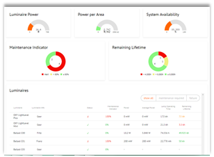

利用符合蓝牙技术联盟规范的的蓝牙自组网网格技术 (QBM) 与数字化可寻址照明协议 DALI-2 的优势,未来可以通过无线方式实现数据传播。通过标准化的协议可以监控灯具的状态信息,如调光等级、工作时间以及能耗、工作温度等,而通过数据采集和分析,则可以实现节能优化、预测维护和有效管理,从而避免不必要的设备故障和营业风险。
未来,欧司朗智能高天棚照明系统还可通过额外的网关连接云服务,从而充分发挥其集中式监控的方便性和高效率的维护管理,打造以用户体验为核心的智能工业生态系统的潜力。该解决方案能耗更低,停机维护时间更短,有助于显著降低运营支出,确保整个工厂的平稳运行。
