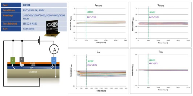

image.png?imageView2/2/w/550
图1:H3TRB测试的延长测试时间示例(来源:GaN Systems)
为了证明其坚固性和可靠性,H3TRB测试已经超出了JEDEC的要求进行了测试。 Witham说:“扩展到JEDEC的测试性能的示例如图1所示。该图显示了JEDEC测试和AEC-Q101测试规范所需的5倍测试时间下的稳定性能。”

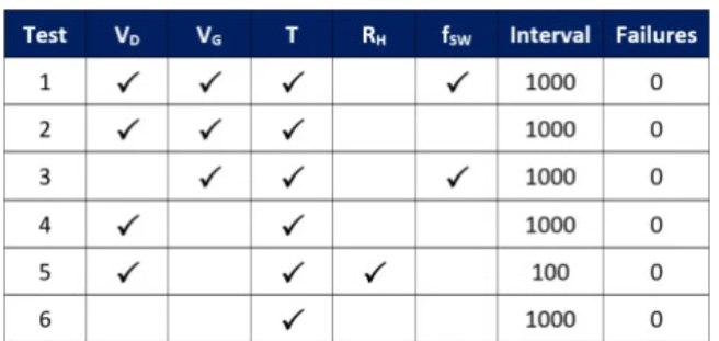

与行业专家的合作使GaN System能够实施增强的JEDEC系统,如图2所示。
图2:增强型JEDEC GaN鉴定标准(来源:Gan Systems)。
对于符合汽车标准的产品,采用类似的方法,包括完成标准AEC-Q101测试,然后在增量测试中进行补充以考虑差异GaN和硅之间的关系。“资格认证使我们朝着定义和估计系统整体寿命的方向发展,”Witham强调道:“了解全生命周期需要对故障模式,故障机制,任务概况和产品设计有完整的了解。一旦了解了故障机制,就根据故障机制的加速度执行测试选择。”

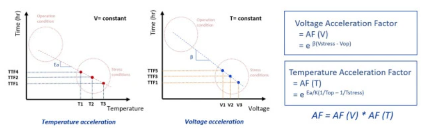

生命周期模型定义半导体组件在预定时间段内将如何根据预期表现。这些模型包括使用电压和温度或其他因素来使用Weibull图表(图3和图4)计算加速因子,并确定特定操作条件下的时间失效(FIT)。
图3:寿命加速因子(来源:GaN Systems)

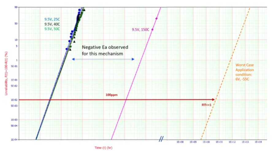

图4:TDSB Weibull图示例(来源:GaN Systems)
“在GaN Systems的解决方案中,主要的故障模式是TDSB(随时间变化的肖特基击穿)。有趣的是,此故障测试是在较低温度下进行的,因为这种故障机制在低温下发生得更快。这意味着温度越低,寿命越低。” Witham强调。
