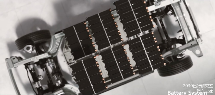

图1 E-GMP电池系统布置概览

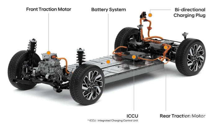

E-GMP这个平台,是按照电池模块化和标准化来设计的。从电池系统整体来看,是按与MEB一样的大平板来配置的,在电池系统的上方还布置了一个ICCU,后面讲充电部分会提及。
图2 E-GMP电池系统概览

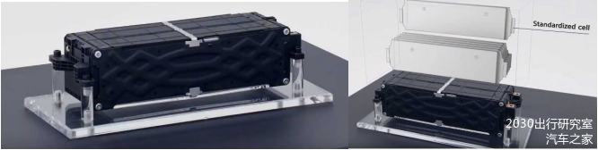

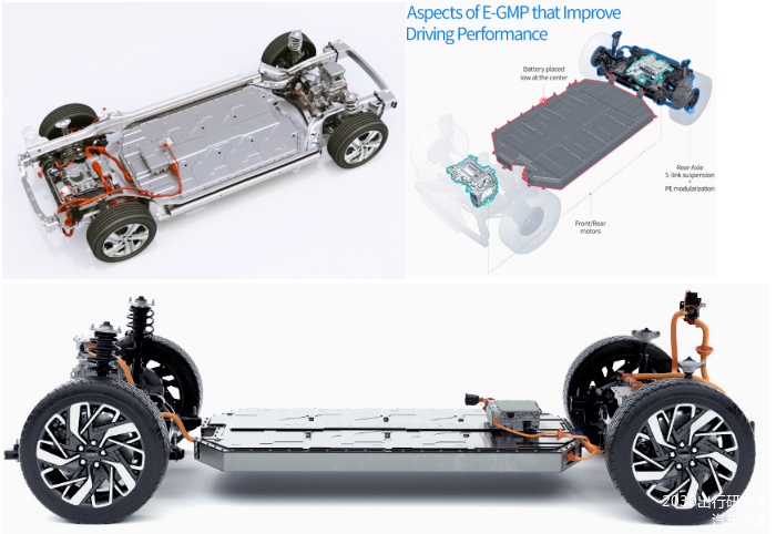

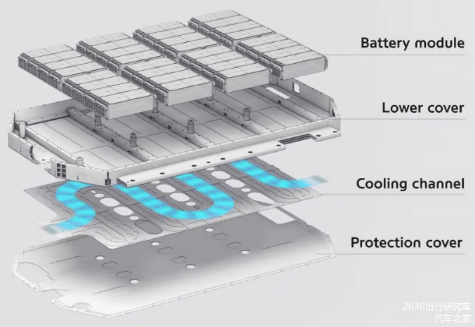

电池系统是采用沿着车头方向的小模组,组成大模组的形态,将电池系统分为6-8个大模组,每个大模组由4个标准小模组构成。如下图所示,整个系统的冷却板是采取外置的模式,这基本和MEB的情况是完全一致的。
图3 8个大模组(32个小模组)的概览
图4 6个大模组(24个小模组)的概览
E-GMP标准模组采用的是软包电芯,按照之前韩国媒体的报道,应该是分包进行采购,包括LG Chem和SK都有提供,这里采用了标准电芯的模式来做的,每个模组的数量可能是12个,大模组包含48个电芯,推算PACK有288或384个电芯。
图5 E-GMP的模组结构

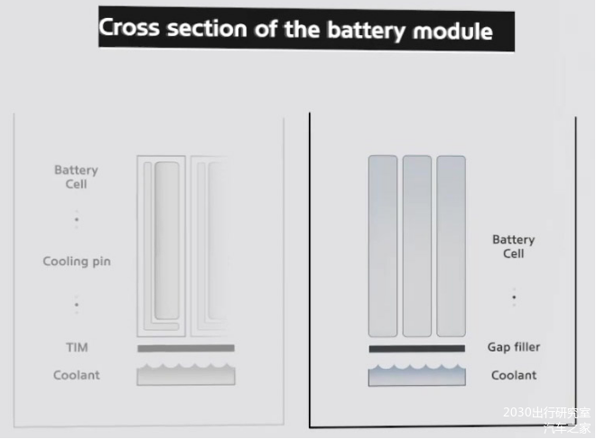

在模组的结构上,和之前现代发表的技术论文相似,电芯之间取消了Cooling Pin,电芯底部采用导热胶Gap filler进行调整,通过底部冷却的方式进行导热,在小模组结构上设置了绑带的固定结构加强模组的刚度。这个要支撑“在350kW的功率下,18分钟内可充电80%”,是考虑了完整的大模组带来的应力不均匀,还有散热不均匀的问题。

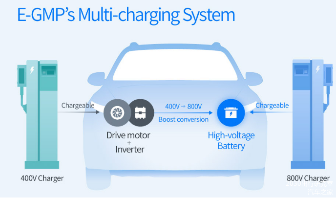

E-GMP的400V/800V充电

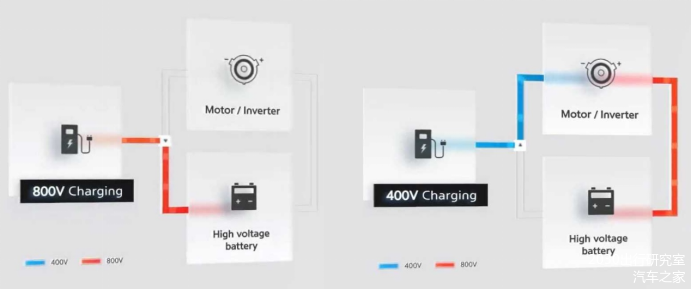

在充电方面,E-GMP是考虑了不同电压平台来设计的。在800V的高端系统上面,800V充电站直接对电池系统进行充电,而在400V的充电桩上,则是通过电机电控系统进行升压,再充入电池系统。
图7 现代的400V/800V充电系统
图8 现代的400V充电路径
