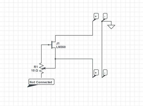

步骤2:电路
可调的常量电流源的制作教程
电路简单易用,只需连接2个电子元件和2个电子元件终端。小心使用LM350,不要混淆引脚!

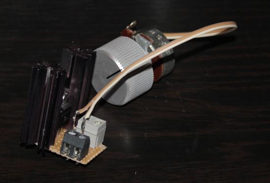

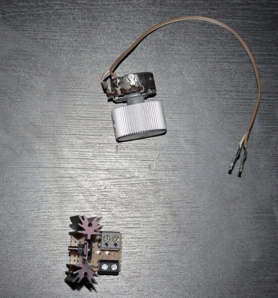

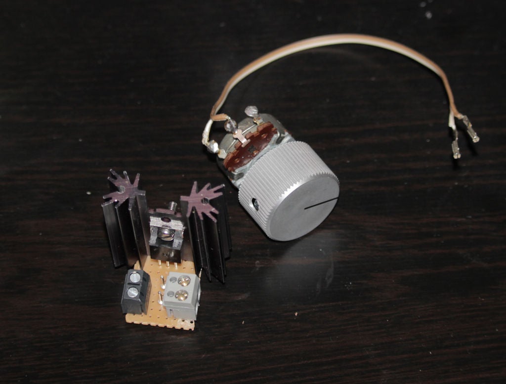

第3步:装配
现在组装它,确保你有电路板和电位器的粗线,因为可能有大约3A的电流。还要确保一切都焊接良好,并且散热器与lm350连接良好!也不要忘记用“+ - 输入和输出”标记终端

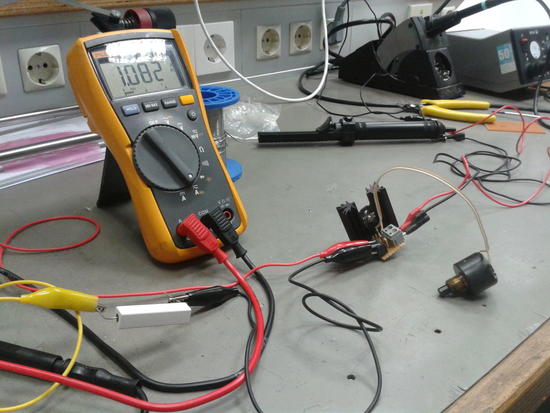

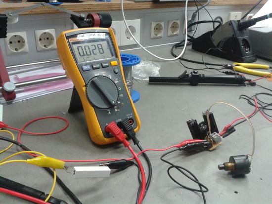

为了测试你需要一个电源(我更喜欢那个12V),一个万用表,一个电阻器2,7OHM 5W(!!!)和电线。现在连接正极输出恒流电路连接到2,7OHm 5W电阻,将万用表切换到安培测量并将正极探头连接到电阻的另一侧。
接下来将负极探头连接到恒流电路的负输出。 》!不要将电路短路部分和DONT与你的FINGERS短路!!!
将电位器调到中间位置!!!
现在将电源连接到电路的输入端,将其打开并打开将它调节到12V。
如果你扭动电位器,万用表应该显示浮动电流,应该是从0mA到1,3A - SUCESS!
但是为什么1,3A我告诉它可以达到3A 。..。..它只需要调节电压,然后电流就会上升。
输出电压应该比输入电压低0.7V。
