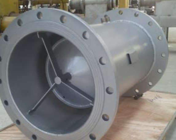

V锥流量计与其它差压式流量仪表原理相同,也是一种节流式差压流量计。塔形(V形锥)的出现,打破了沿袭近百年的结构模式,使得节流式差压仪表产生了“质的飞跃”。V锥流量计的重大突破在于“变流体在管道中心中心收缩为边壁收缩”。
流量计特有结构所形成的边界层效应,使节流件关键部位不会磨损,因此可以保持几何尺寸长期不变,因此能长期稳定工作而无须标定。
V锥流量计的介绍
V锥流量计的介绍
在测量焦炉煤气流量时,由于焦炉煤气中含有苯、氨的水和焦油,这些气体有可能在测量中从气体中分离出来,在管内壁和管内其他构件上凝聚并集结,很容易造成文丘里管、孔板的取压孔堵塞,无法进行测量,严重时还会损毁流量计。
而V锥流量计本身非常独特的V型元件,锥体和流体相互作用,它不仅可以创造一个非常好的速度分布,而且在上游产生了一个压力区间,阻止污染物的形成与沉积,从而保持一个恒定的β值,由于高压测量孔也位于此压力测量区间,因此也能保持清洁而不被污染或堵塞,由于锥型体能够在其中自身周围及其下游产生一个受控制的絮流区,在这絮流区自然能始终保持清洁而无污染物集结,从而使低压测量孔始终保持干净。也就不会发生堵塞的情况了。
V锥流量计的这种自清洁功能,适用于各种含有杂质的介质的流量测量,完全避免了由于各种杂质对流量计造成的堵塞,影响流量计的测量工作。当测量的气体中杂物较多容易凝聚和堵塞时,V锥流量计是防堵塞zui好的选择。
v锥流量计是纯机械体,因此耐高温、耐高压、耐腐蚀及不怕振动。可测的流体广泛(液体、气体、蒸汽),测量范围宽(微小流量~大流量),适用的管径DN15~DN3000。
