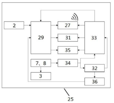

图2 基于UWB测距技术的手机展品防盗器的标签结构框图
当标签25未充电时,由标签充电电池32为标签25供电;当标签25充电时,由来自充电触点7、8的外部电源为标签25供电(参考上图2)。其中,标签电源管理模块33为标签25各硬件模块提供所需电源,而标签处理器29则获取防拆检测、电量检测、充电等状态,并依据内部逻辑来控制标签UWB收发射频模块27、蜂鸣器31、红绿双色指示灯35的工作。此外,通过标签UWB收发射频模块27和底座24的通信,还可得到距离底座24的距离值。
