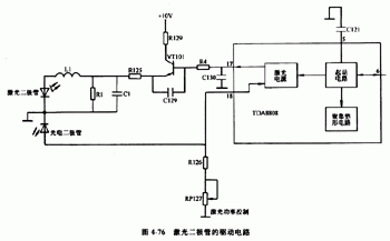

1.阻值测量法 拆下激光二极管,用万用表R&TImes;1k或R&TImes;10k档测量其正、反向电阻值。正常时,正向电阻值为20~40kΩ之间,反向电阻值为∞(无穷大)。若测得正向电阻值已超过50kΩ,则说明激光二极管的性能已下降。若测得的正向电阻值大于90kΩ,则说明该二极管已严重老化,不能再使用了。
2.电流测量法 用万用表测量激光二极管驱动电路中负载电阻两端的电压降,再根据欧姆定律估算出流过该管的电流值,当电流超过100mA时,若调节激光功率电位器(见图4 -76),而电流无明显的变化,则可判断激光二极管严重老化。若电流剧增而失控,则说明激光二极管的光学谐振腔已损坏。
