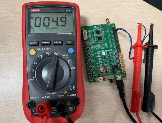

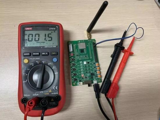

无线模块的功耗测试主要在测量电流,这里又分为静态电流与动态电流两种不同的测试。在模块处于休眠或者待机状态时,由于电流不变化,保持一个静止的数值,我们称之为静态电流。这时候我们可以采用传统的万用表来进行测量,只需要在电源引脚串联一个万用表就可以得到所需要测量的数值,如图1所示。
图1 万用表测试

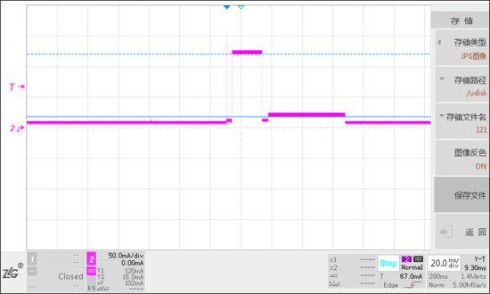

在测量模块正常工作模式的发射电流时,由于信号发射所需要的时间很短,整个电流是处于变化状态,我们称之为动态电流。万用表响应时间比较慢,很难捕捉到变化的电流,所以不能使用万用表测量,对于变化电流,需要使用示波器和电流探头进行测量,测量结果如下图。
图2 电流探头测量结果图

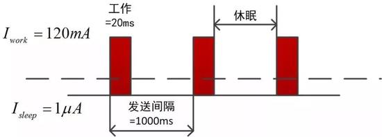

无线模块常有两种工作模式,工作模式和休眠模式,如下图3所示。
图3 平均电流
上文数据来源于ZLG LM400TU产品,按照上图所示,两个发送包之间的发送间隔为1000ms,计算平均电流:
也就是说,1秒内平均电流大约为2.4mA,如果使用一节CR2032供电,理想情况下可以大约使用83个小时,约3.5天。如果我们将工作时长延长为1个小时呢?类似的,可以通过上面的公式算出,1小时的平均电流仅为1.67uA。同样一节CR2032电池可以支持设备工作119760小时,约13年!从上述这两个例子比较看出,增加发送包之间的时间间隔,延长休眠时间,可以降低整机的功耗,使得设备能够更长久的工作。这也是为什么无线抄表行业的产品普遍使用年限很长,因为它们每天只发送一次数据。

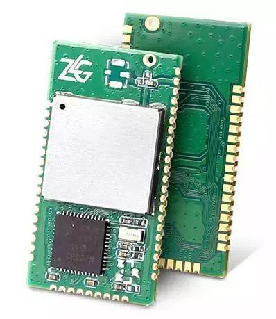

LM400TU是ZLG研发设计的一款低功耗LoRa核心模块,模块采用源自军用通信系统的LoRa调制技术设计,结合独有的频谱扩宽处理技术,完美解决了小数据量在复杂环境中的超远距离通信问题。LoRa组网透传模块内嵌自组网透明传输协议,支持用户一键自组网,并且提供专用抄表协议、CLAA协议以及LoRaWAN协议,用户无需在协议上花费大量时间,即可直接开发应用。
图6 LoRa核心模块
