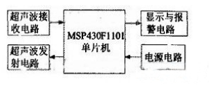

  系统硬件电路以MPS430F1101单片机为核心,所示,其主要由超声波发射电路、超声波接收电路、电源电路与报警电路等组成。
  图片1系统硬件组成框图

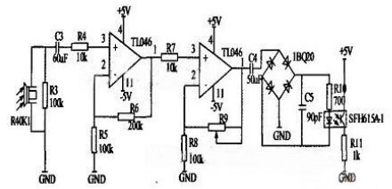

  2.3超声波接收电路
  超声波接收电路如图3所示,超声波接收UCM—R40接收到的回波信号转换成电压信号,经过两级放大及电压整形电路,整形后的直流电压并不平滑,需要再加一个电容C5滤波,滤波后的电压范围基本稳定,用这个电1压驱动光电耦合器件SFH65A-1的发光二极管,这时光敏三极管导通,经过一个反相器输出电平信号,再经过一个反相器使电平信号基本稳定。电平信号直接输入单片机的外部中断入口,该高电平作为MSP430的外部中断的中断信号使单片机产生中断,在中断服务程序中停止计数器的计时,并计算出有关数据。
  图3超声波接收电路
