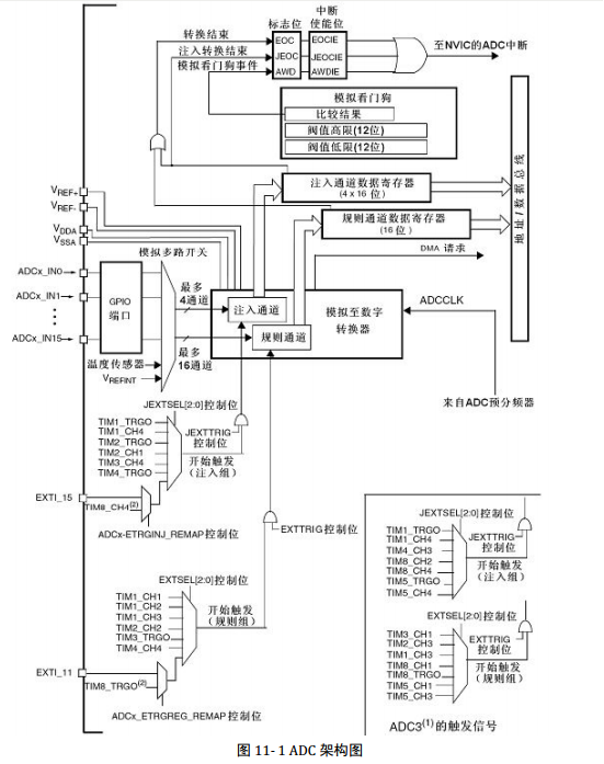

一、ADC指标
        有 18 个通道,可测量 16 个外部和 2 个内部信号源。各通道的 A/D 转换可以单次、连续、扫描或间断模式执行 ;ADC的结果可以左对齐或右对齐方式存储在 16 位数据寄存器中 ;模拟看门狗特性允许应用程序检测输入电压是否超出用户定义的高 / 低阈值。
对于 ADC 来说,我们最关注的就是它的分辨率、转换时间、ADC 类型、参考电压范围:
(1)分辨率:12 位分辨率。不能直接测量负电压,所以没有符号位,即其最小量化单位 LSB= Vref+ / 212 。

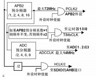

(2)转换时间:转换时间是可编程的。采样一次至少要用 14 个 ADC 时钟周期,而 ADC 的时钟频率最高为 14MHz,也就是说,它的采样时间最短为 1us。足以胜任中、低频数字示波器的采样工作。
(3)ADC类型:STM32 的是逐次比较型 ADC。

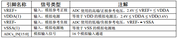

(4)参考电压
        STM32的 ADC 是不能直接测量负电压的,而且其输入的电压信号的范围为 :V REF- ≤ V IN ≤ V REF+。当需要测量负电压或测量的电压信号超出范围时,要先经过运算电路进行平移或利用电阻分压。
二、ADC工作过程
        输入信号经过这些通道被送到 ADC 部件,ADC 部件需要受到触发信号才开始进行转换,如 EXTI 外部触发、定时器触发,也可以使用软件触发。ADC 部件接收到触发信号之后,在 ADCCLK 时钟的驱动下对输入通道的信号进行采样,并进行模数转换,其中ADCCLK 是来自 ADC 预分频器的。
        ADC 部件转换后的数值被保存到一个 16 位的规则通道数据寄存器(或注入通道数据寄存器)之中,我们可以通过 CPU 指令或 DMA 把它读取到内存(变量)。模数转换之后,可以触发 DMA 请求或者触发 ADC 的转换结束事件。如果配置了模拟看门狗,并且采集得的电压大于阈值,会触发看门狗中断。

3、ADC转换时间
       PCLK2 的常用时钟频率为 72 MHz,而 ADCCLK 必须低于 14 MHz,所以在这个情况下,ADCCLK 最 高 频 率 为 PCLK2 的 8 分 频, 即 ADCCLK=9 MHz。 若 希 望 使 ADC以 最 高 频 率 14 MHz 运行,可以把 PCLK2配置为 56 MHz,然后再 4 分频得到ADCCLK。
       ADC 的转换时间不仅与 ADC 的时钟有关,还与采样周期相关。每个不同的 ADC 通道都可以设置为不同的采样周期。

5、计算电压值
实际电压值 = ADC转换值 ×LSB;STM32 的 ADC 的精度为 12 位,而中 V REF+ 接的参考电压值为 3.3V ,所以 LSB =3.3/212 。
