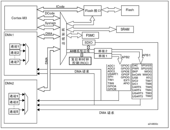

        DMA 是为CPU分担数据转移的工作。因为DMA的存在CPU才被解放出来,它可以在 DMA 转移数据的过程中同时进行数据运算、响应中断,大大提高效率。
1、DMA工作分析
        数据传输的过程中,不需要内核的全程参与,所以内核可以同时进行数据运算。DMA 方式是点到点的数据转移,而不使用 DMA 方式还要以内核来作为中转站,显然 DMA 传输方式的效率更高。
        要使用 DMA,需要确定一系列的控制参数,如外设数据的地址、内存地址、传输方向等,在开启 DMA 传输前还要先发出 DMA 请求。

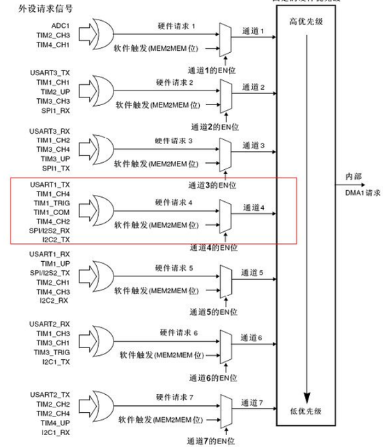

  /*配置 DMA1 的 4 通道  根据 DMA 的请求映像来设置 */
  DMA_Init(DMA1_Channel4, &DMA_InitStructure);
  DMA_Cmd (DMA1_Channel4, ENABLE);  /*使能 DMA*/
