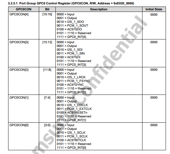

控制S5PV210的GPIO端口寄存器主要有三类:
        控制寄存器——GPxCON——配置GPIO输入输出功能
        数据寄存器——GPxDAT——设置高低电平
        上拉寄存器——GPxUP——确定是否使用内部上拉电阻

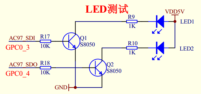

3、LED原理图
        这里两个NPN三极管,具有放大电流作用,增大驱动能力,只要给基极一个高电平,三极管就可以导通,产生大电流驱动LED点亮。
4、汇编点亮LED
     要点亮LED1,需要配置寄存器GPC0CON的[15:12]为0b0001,使GPC0_3为输出模式,同时配置寄存器GPC0DAT[3]=1,使GPC0_3引脚输出高电平。
     要点亮LED2,需要配置寄存器GPC0CON 的[19:16]为0b0001,使 GPC0_4为输出模式,同时配置寄存器GPC0DAT[4]=1,使GPC0_4引脚输出高电平。
