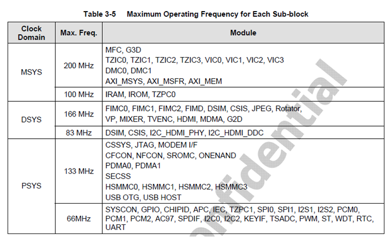

S5PV210内部包含三个时钟域:
MSYS(mainsystem):主时钟域【Cortex-A8处理器、DRAM控制器(DMC0& DMC1)、3D、IROM& IRAM、INTC、SEPRI等。最高工作频率200MHz】
DSYS(displaysystem):显示时钟域【显示相关的模块,如FIMC、FIMD、JPEG、多媒体Ips。最高工作频率166MHz】
PSYS(peripheralsystem):外设时钟域【安全模块、IO外设和低功耗音频播放模块等。最高工作频率133MHz】

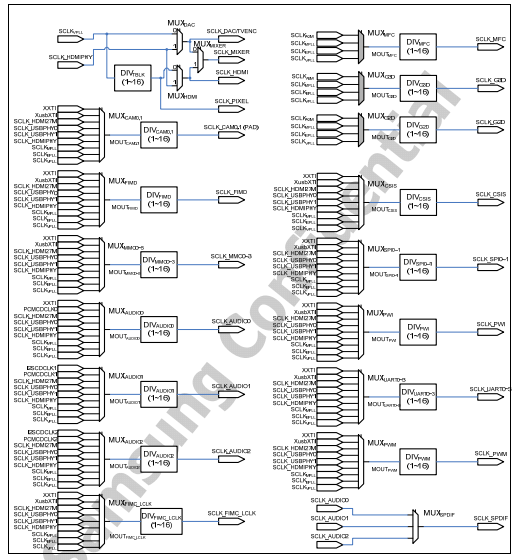

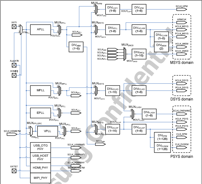

上面是各时钟关系图和三星公司给出了一些经典的频率参数。
上图是S5PV210时钟发生器,三星公司给出了一些经典参数。
分析一:
目标时钟的值取决于三个因素:MUX、时钟源频率、Divider(分频器)
MUX为多路时钟分选器,使用MUX可以为一个时钟选择不同的时钟源
时钟源一般来自于上级时钟系统或PLL输出或直接来自于外部晶振时钟
源时钟可以经过MUX直接连接到目标时钟系统,也可以途经Divider分做分频后再输出到下一级时钟系统

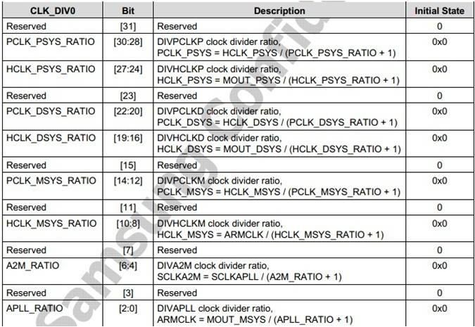

【时钟分频配置】:
ARMCLK = 1000MHz= MOUT_MSYS / (APLL_RATIO + 1),经过在第四和第五步的设置后,MOUT_MSYS会被设置为1000MHz,所以APLL_RATIO=0即可
SCLKA2M=200MHz=SCLKAPLL/ (A2M_RATIO + 1),由于SCLKAPLL=1000MHz,所以A2M_RATIO=4。
HCLK_MSYS=200MHz=ARMCLK/ (HCLK_MSYS_RATIO + 1),所以HCLK_MSYS_RATIO=4
PCLK_MSYS=100MHz=HCLK_MSYS/ (PCLK_MSYS_RATIO + 1),所以PCLK_MSYS_RATIO=1
HCLK_DSYS=166MHz=MOUT_DSYS/ (HCLK_DSYS_RATIO + 1), 经过在第四和第五步的设置后,MOUT_DSYS=667MHz,所以HCLK_DSYS_RATIO=3
PCLK_DSYS=83MHz=HCLK_DSYS/ (PCLK_DSYS_RATIO + 1),所以PCLK_DSYS_RATIO=1
HCLK_PSYS=133Mhz=MOUT_PSYS/ (HCLK_PSYS_RATIO + 1),经过在第四和第五步的设置后,MOUT_PSYS=667MHz所以HCLK_PSYS_RATIO=4
PCLK_PSYS=66Mhz=HCLK_PSYS/ (PCLK_PSYS_RATIO + 1),所以HCLK_PSYS_RATIO=1

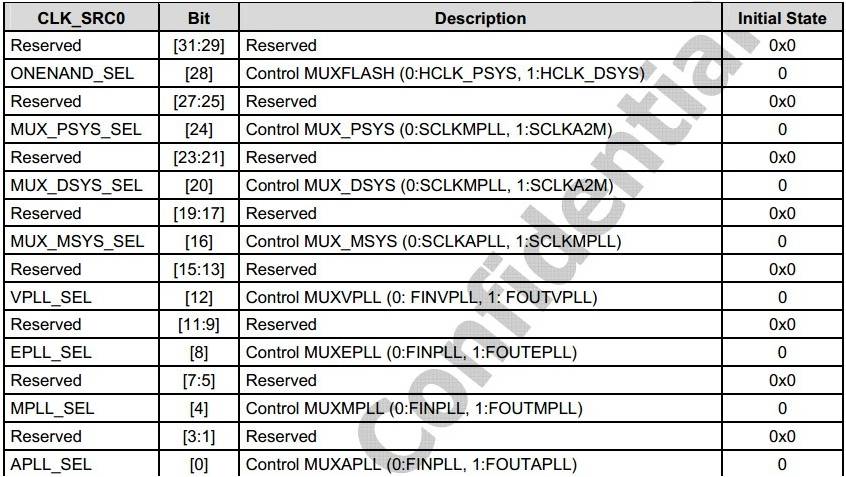

(4)设置系统时钟源:选择PLL,而不是外部晶振   // 参考 CLK_SRC0 寄存器
(5)设置其他模块的时钟源    // 参考 CLK_SRC1~CLK_SRC6寄存器

(1)主要的MUX
最终的时钟源一般均来自于外部晶振直接输出(低频、低功耗),或PLL输出(高频、高性能)由相应的MUX开关来决定使用哪个。
PLL输出频率的计算公式如下:
对于APLL:
FOUT = MDIV X FIN / (PDIV ×  2exp(SDIV-1))
对于MPLL、EPLL、VPLL:
FOUT = MDIV X FIN / (PDIV X2exp(SDIV))

(4)分频器
从低位开始分析:
① MOUT_MSYS = FOUTapll = 1000MHz 而 ARMCLK 根据经典值为 1000,所以 APLL_RATIO = 0;
② SLKA2M = HCLK_MSYS = 200MHz , 而 SCLKAPLL = 1000 ,所 以A2M_RATIO = 4;
③ HCLK_MSYS = 200MHz,而 ARMCLK = 1000,所以 HCLK_MSYS_RATIO= 4;
④ MOUT_DSY 来自 SCLKmpll 即 FOUTmpll = 667MHz,而 HCLK_DSYS按照经典设置应为 166MHz 所以, HCLK_DSY_RATIO 约为 3;
⑤ 经 典 值 设 置 可 知 PCLK_DSYS =166MHz,HCLK_DSYS=83MHz,故 PCLK_DSYS_RATIO = 1;
⑥ MOUT_PSYS 与 MOUT_DSYS 的来源是一样的,故也是FOUTmpll = 667MHz,而 HCLK_PSYS = 133,故 HCLK_PSYS_RATIO = 4;
⑦ 由经 典 值 设 置 可 知 PCLK_PSYS =66MHz,HCLK_PSYS=133MHz,故 PCLK_PSYS_RATIO = 1;

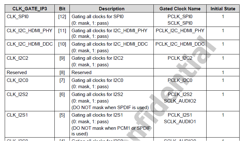

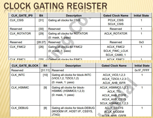

(5)模块时钟门控
为了支持移动设备的低功耗需求,S5PV210的时钟模块提供了极精细的时钟开关控制,即ClockGating Control。
有两类ClockGating寄存器,CLK_GATE_IPx和CLK_GATE_BOLCK,这两者之间是逻辑与的关系,即对于一个具体模块,只有在两类门控寄存器内其时钟都被允许的情况下,该模块的时钟才能被最终开启。两类寄存器中只要有一处被禁止则最终的模块时钟是禁止的。
(6)设置各种时钟开关

       ** 4.设置系统时钟源,选择PLL为时钟输出*/
       /* MOUT_MSYS = SCLKAPLL = FOUT_APLL =1000MHz
       ** MOUT_DSYS = SCLKMPLL = FOUT_MPLL =667MHz
       ** MOUT_PSYS = SCLKMPLL = FOUT_MPLL =667MHz
       ** ONENAND = HCLK_PSYS
       CLK_SRC0 = (1 << 0) | (1 <<4) | (1 << 8) | (1 << 12);
