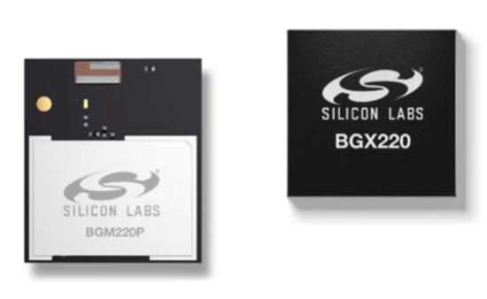

蓝牙模块已经问世多年,从大型笨拙的盒子演变成如今的小型类似于芯片的模块。 Silicon Labs的BGX220是最新模块的一个很好的例子。这是一个用于替换有线应用的预编程模块,而且无需固件开发。该模块利用了蓝牙低功耗(BLE)5标准,该标准可实现2 Mb/s的最大数据速率。
使用BGX220,嵌入式系统能够通过BLE连接与其他模块及智能手机等设备进行通信。模块带有I2C,UART和GPIO接口。
image.png?imageView2/2/w/550
一些最新的蓝牙模块,例如Silicon Labs的BGX220和BGM220P,已经缩小到较小的芯片大小。
其他BLE模块包括BGM220S和BGM220P。BGM220S是一种超紧凑,低成本的6×6毫米系统级封装(SiP)模块,依靠纽扣电池,可提供长达10年的寿命。BGM220P是13×15×2.2mm 的模块,8dBm发射功率和-106.7 dBm的接收器灵敏度,以及最新的BLE5.2标准,可提供更大信号传输范围。
