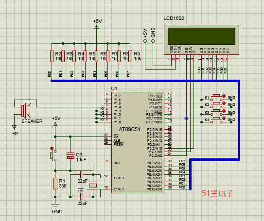

2020年12月08日 | 基于51单片机的可调数字时钟程序
2020-12-08 来源:51hei
使用51单片机内部定时器中断方式一计算时间,在LCD1602液晶显示小时、分钟、秒,并且可以使用按键调整小时和分钟,每次到整点时整点报时。
代码如下:

sbit RS=P2^0;    //寄存器选择位,将RS位定义为P2.0引脚
sbit RW=P2^1;    //读写选择位,将RW位定义为P2.1引脚
sbit E=P2^2;     //使能信号位,将E位定义为P2.2引脚
sbit BF=P0^7;    //忙碌标志位,,将BF位定义为P0.7引脚
sbit k1=P1^0;    //按键调小时加
sbit k2=P1^1;    //按键调小时减
sbit k3=P1^2;    //按键调分钟加
sbit k4=P1^3;    //按键调分钟减
sbit beep=P1^4;  //蜂鸣器
unsigned char code digit[ ]={"0123456789"}; //定义字符数组显示数字
