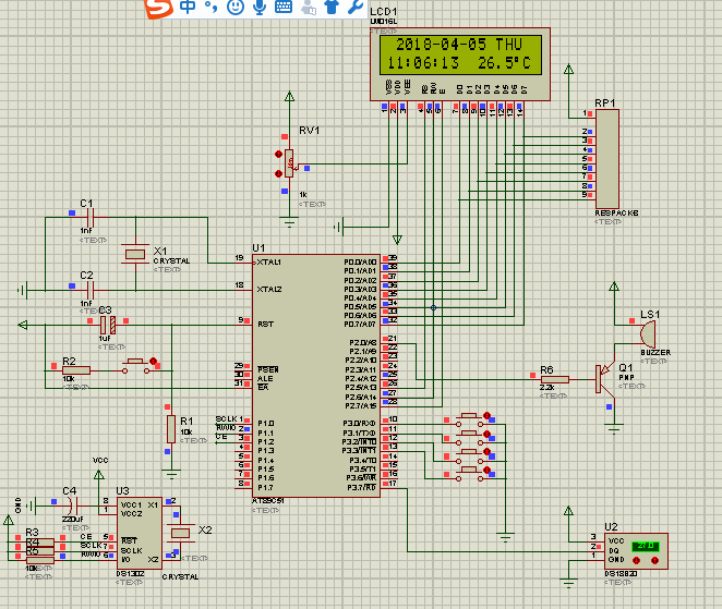

2020年12月08日 | 基于单片机的带温度显示的电子钟
2020-12-08 来源:51hei
单片机源程序如下:
*                     《手把手教你学51单片机(C语言版)》
*                    配套 KST-51 单片机开发板 示例源代码
* 文件名:main.c
* 描  述:第16章 作业题4 带温度显示的电子钟
* 版本号:v1.0.0
* 备  注:在lesson15_3基础上添加温度,温度显示在第二行右端,原时间位置相应左移
#include
struct sTime {  //日期时间结构体定义
    unsigned int  year;
    unsigned char mon;
    unsigned char day;
    unsigned char hour;
    unsigned char min;
    unsigned char sec;
    unsigned char week;
bit flag1s = 0;  //1s定时标志
bit flag200ms = 1;  //200ms定时标志
struct sTime bufTime;  //日期时间缓冲区
unsigned char setIndex = 0;  //时间设置索引
unsigned char T0RH = 0;  //T0重载值的高字节
unsigned char T0RL = 0;  //T0重载值的低字节
void ConfigTimer0(unsigned int ms);
void RefreshTimeShow();
void GetShowTemp();
extern void InitDS1302();
extern void GetRealTime(struct sTime *time);
extern void SetRealTime(struct sTime *time);
extern void KeyScan();
extern void KeyDriver();
extern void InitLcd1602();
extern void LcdShowStr(unsigned char x, unsigned char y, unsigned char *str);
extern void LcdSetCursor(unsigned char x, unsigned char y);
extern void LcdOpenCursor();
extern void LcdCloseCursor();
extern bit Start18B20();
extern bit Get18B20Temp(int *temp);
void main()
    unsigned char psec=0xAA;  //秒备份,初值AA确保首次读取时间后会刷新显示
    EA = 1;           //开总中断
    ConfigTimer0(1);  //T0定时1ms
    Start18B20();     //启动DS18B20
    InitDS1302();     //初始化实时时钟
    InitLcd1602();    //初始化液晶
    //初始化屏幕上固定不变的内容
    LcdShowStr(3, 0, "20  -  -  ");
    LcdShowStr(1, 1, "  :  :    --`C");
    while (1)
        KeyDriver();  //调用按键驱动
        if (flag200ms && (setIndex == 0))
        {                             //每隔200ms且未处于设置状态时,
            flag200ms = 0;
            GetRealTime(&bufTime);    //获取当前时间
            if (psec != bufTime.sec)  //检测到时间有变化时刷新显示
                RefreshTimeShow();
                psec = bufTime.sec;   //用当前值更新上次秒数
        if (flag1s && (setIndex == 0))  //每隔1s读取并显示温度
            flag1s = 0;
            GetShowTemp();
