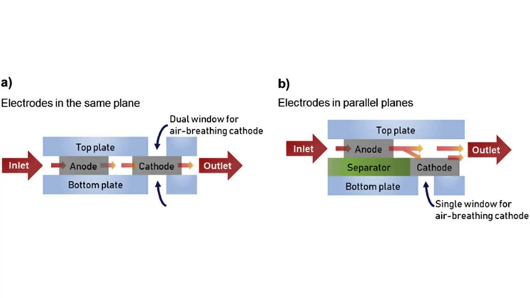

利用空气中已经存在的氧气,无膜燃料电池设法将燃料的氧化自然转化为能量。诀窍是使用选择性电极,不与甲醇或乙醇反应,只与氧气反应。

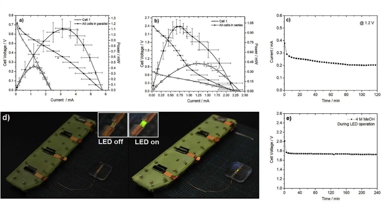

到目前为止,INRS开发的无膜燃料电池仅用234微升(0.000234升)甲醇就能为一个LED供电4小时。该研究的主要作者之一Mohamed Mohamedi介绍了新型燃料电池的潜在汽车应用。
"在我们的研究中使用甲醇作为基准分子,因为我们了解其中的电化学过程。然而,我的实验室正在进行平行的密集研究,以开发能够将乙醇(由生物质生产的)完全氧化为水和二氧化碳的催化剂。如果我们成功发现了这些催化剂,那么可以考虑将我们的无膜燃料电池应用于汽车。"
