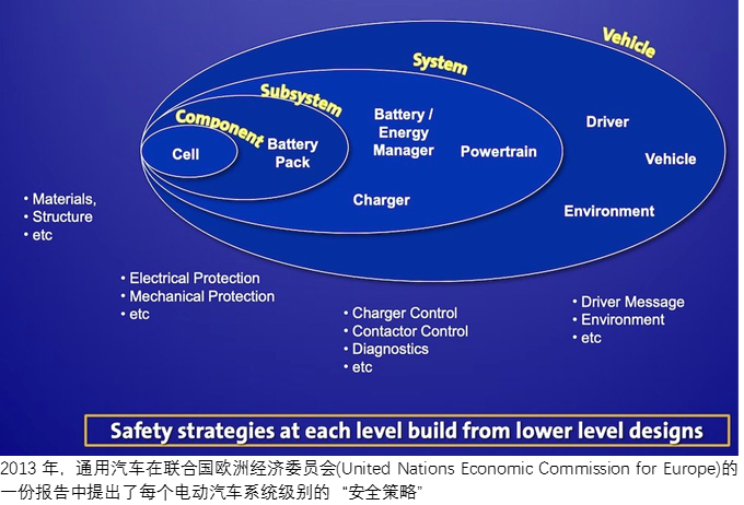

如今,电动汽车(EV)的需求在不断增长,制造商们正在开发更廉价的车型。在设计电动汽车电池或电池管理系统(BMS)时,最重要的因素是安全性。通过严格的监管和认证,并通过测试来确保安全是消费者和厂商的共同追求。
在本文中,我们将对电动汽车电池系统的电池标准测试的涵盖因素进行了解。
image.png?imageView2/2/w/550
电动汽车电池需要经过彻底的测试,并确保其足够安全,才可用于商业用途。

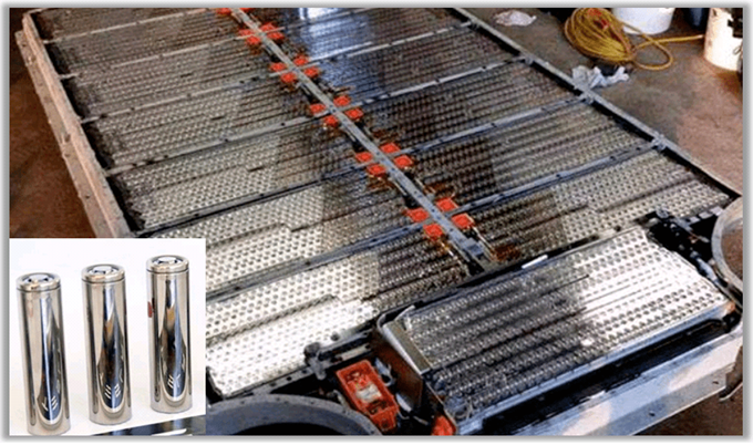

7000节电池,每个电池都需要控温和防止短路,的确是个挑战

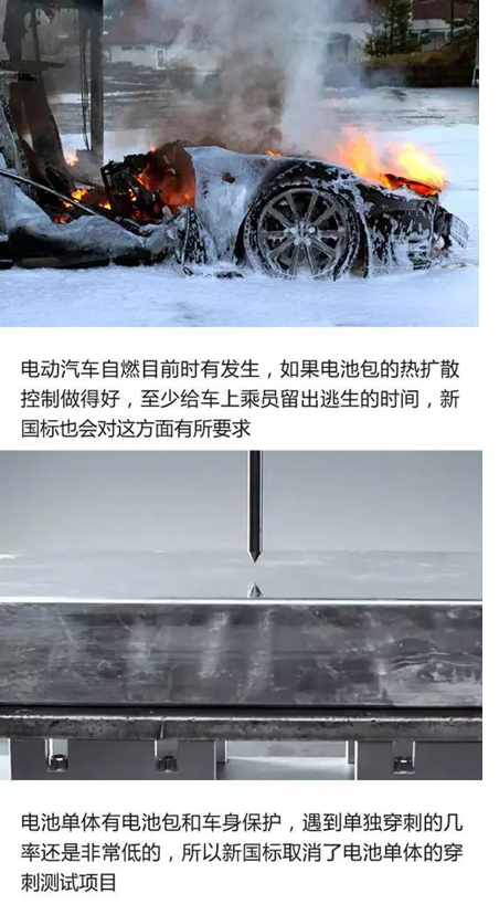

未来还有哪些新测试?
在未来即将实施的新国标中,取消了原有的电池单体穿刺试验(毕竟作为商品车,这种情况的发生几率几乎没有),而根据实际情况,新增了一系列诸如热扩散等试验。
