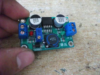

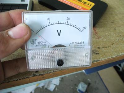

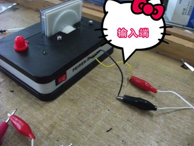

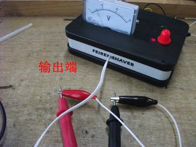

前一段时间买了一个降压模块,(1.25--35V)可是每次用的时候得用万用表搭上去然后旋转电位器调到自己要的电压后才用,太麻烦了、、、今天买了一个电压表,给装了一起、、、方便多了、、、直接调直接用、、、、
怎样制作带电压表的降压模块
降压模块,电压表、、、、
怎样制作带电压表的降压模块
怎样制作带电压表的降压模块

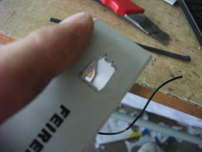

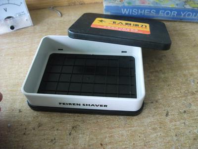

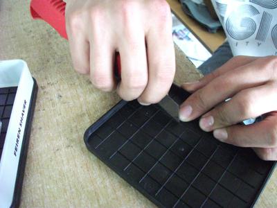

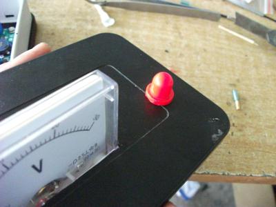

开始装喽、、、、、、找了一个剃须刀空盒、、、
在上表面掏个洞、、、、

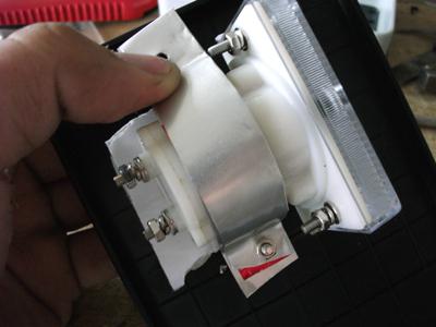

放进电压表,用铝片压紧、、、

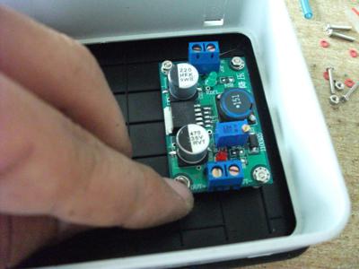

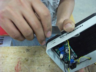

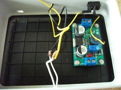

转入降压模块、、、、、、我用四个螺丝固定的
侧面掏几个槽,散热、、、、
装个旋钮,下端要能插进电位器的转杆哦、、、

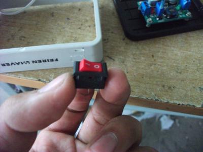

装开关、、、

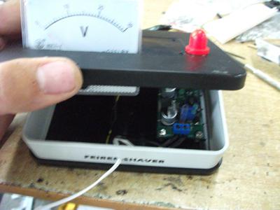

连接线路、、、、
盖上上盖、、、、

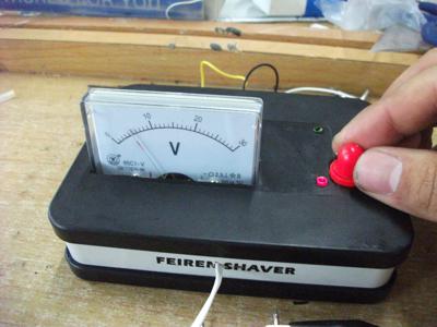

竣工啦‘’、、、、、、、

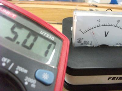

调一个看看准不准、、、、
准的很啊、、、、呵呵、、、、成功、、、
