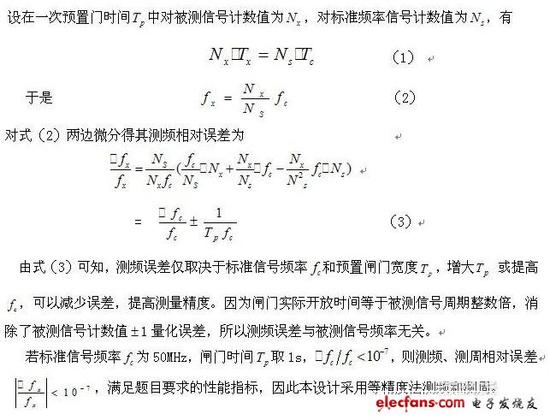

  1、频率和周期测量方法分析
  由于频率和周期之间存在倒数关系(f=1/T),所以只要测得两者中的一个,另一个可通过计算求得。
  1)直接测量法 对测频在低频端1Hz时,若闸门时间为1s,其 ±1量化误差大到100%。为了满足测试精度的要求,显然不能采用直接测量法;
  2)直接与间接测量相结合的方法 需对被测频率和中界频率的关系进行判断,在中界频率附近仍不能达到较高的测量精度;

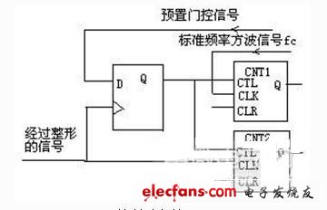

  3)等精度测量法 图2为等精度测频、测周原理方框图。
图2 等精度测频原理图

  设门控信号的开启时间为tc ,计数值为N,则tc=NT0 (5)
  式中T0 为时标信号的周期,由(5)式和(6)式得
  式中f为被测信号频率,10HZ≤f≤100kHZ ,f0 为标准时基,N为计数值。

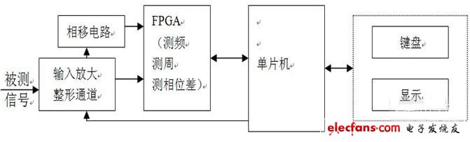

  1 输入通道电路设计
  待测频率信号由于衰减、传输干扰等原因,不能直接用于测量,需要经过处理后才能适合逻辑控制器的输入。输入通道组成框图如图3所示。
 图3 输入通道组成框图

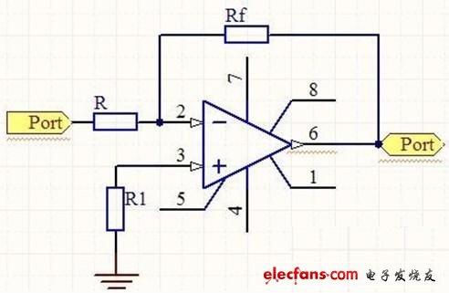

  图4 放大电路原理
  输入信号经电压跟随器缓冲后进入放大通路,灵敏度控制采用单片机控制继电器的通断来选择不同的放大倍数,被放大的信号经比较器输出与被测信号同频率的方波计数信号若要测相位差,则同频信号经放大后进入移相网络,然后经过零比较得到移相后的计数信号。
  比较器采用滞回接法,详细电路见附录一,从而避免了过零点信号的毛刺造成整形信号的误翻转。其中放大电路基本原理如图4所示,其中Rf为反馈电阻,R为输入端电阻,有
  Uo = - Ui × ( Rf / R ) (7)
  由式(7)知,调节Rf的大小即可调整电路的增益。

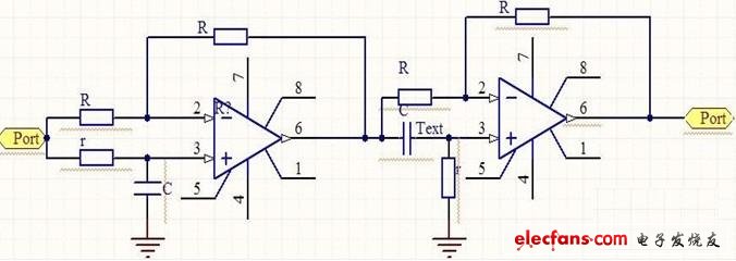

  移相网络电路如图5所示。
图5 移相网络电路图
  图6 FPGA功能实现框图
  对图5电路分析知,两级网络的振幅特性均为A(ω)=1 ,前级网络相频特性为
前级网络相频特性
       可见此为超前网络;后级网络相频特性为
后级网络相频特性
  所以相位发生滞后,通过改变阻值r即可实现相移量调整。两级级联后移相范围为0~360°。

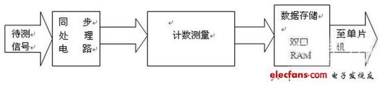

  2 FPGA 功能实现模块
  FPGA实现部分主要分为信号同步处理,等精度计数和数据处理及传输3部分,如图6所示。FPGA采用Altera公司的EP2gC5Q208C8,经分析知能够实现题目要求。
  (1) 同步处理电路 待测信号从外时钟域进入,属于异步信号,对测量精度乃至整个系统的稳定都有很大的影响,在这里,先对输入信号进行一次采样进行消抖,滤去可能存在的毛刺, 然后进行一级同步处理,尽可能有效地对异步信号进行同步处理。
  (2)计数测量 采用等精度法测频率,利用相位~时间转换法进行相位差测量,并将测得数据进行寄存。
  (3) 数据存储 将得到的并行数据转换为串行数据 再通过时序控制将数据写入双口RAM,然后单片机以其自身的时钟频率进行读取,从而有效地消除跨时钟域数据处理时所造成的不稳定影响。

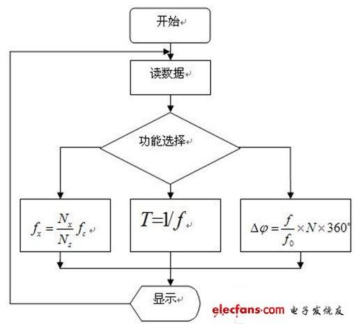

  3 单片机控制模块
  在本系统中,单片机采用MSP430F149,主要完成放大通路灵敏度选择、读取实测数据及处理和键盘与显示接口等三种功能。其中灵敏度选择是通过控制继电器的通断来实现通路切换;按键采用红外遥控方式,其中发射部分采用 PT2221,接收部分采用高灵敏度、高度集成的一种新型红外遥控接收光电模块HS0038,然后通过单片机直接软件解码处理,进而执行与之对应的中断服务子程序;因为要同时显示较多数据,所以我们采用字符型液晶显示。
  4 主程序流程图
  单片机系统主要流程图如图7所示,具体程序见附录三。
  图7 主程序流程图

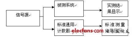

图8总体系统测试方案
  图8总体系统测试方案
  测试条件:闸门时间为1s;
  3主要测试结果及分析
