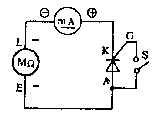

利用兆欧表和万用表检查晶闸管触发能力的电路见图1。将万用表拨至1mADC档,串联在电路中。首先断开开关,按额定转速摇兆欧表,兆欧表上的读数很快趋于稳定,说明晶闸管已正向击穿,把兆欧表的输出电压钳位于直流转折电压V(BO)上。此时晶闸管并未导通,所以毫安表读数为零。然后闭合开关,晶闸管导通,兆欧表读数变成零,毫安表指示出通态电流值。
实例:用ZC25-4型兆欧表检查一只3CT20/500型晶闸管,万用表选择MF10型1mADC档。断开开关,按120r/min摇兆欧表时,兆欧表读数为25MW,毫安表无指示。闭合开关时,毫安表读数为0.21mA,兆欧表指零,证明晶闸管已导通。
注间事项:
(1)由于兆欧表提供的阳极电流很小,管子导通的并不理想,尤其对于大功率晶闸管,所需维持电流较大(例如3CT100型的IH=801mA),所以一旦断开开关,晶闸管又变成断态了。
(2)晶闸管的导通时间应尽量缩短,以防兆欧表短中时间过久而烧毁发电机绕组。
