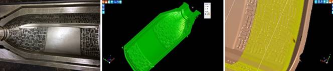

鉴于玻璃制品上通常带有复杂的艺术性的图案,其模具的修复和制造具有复杂性,在这个过程中玻璃制造商会频繁遇到一些导致效率低下的问题。对于欧米茄公司来说,从模具上的图案到可加工的刀路这个过程是一个重大的难题和瓶颈。
欧米茄公司总裁詹姆斯·贾勒特(James          Jarrett) 表示:“我们经常面临改变模具和毛坯的情况,需要进行多角度的重合。比如之前我们经常需要手动修改刀路,这不仅浪费时间,更推高整体生产成本,于是我们决定采用EDGECAM智能编程解决方案改进生产流程。

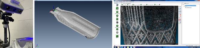

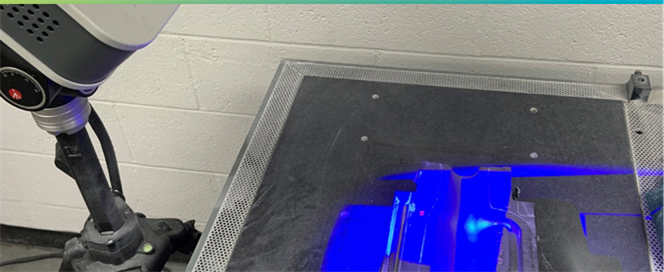

在进行了多方对比之后,欧米茄公司选择了海克斯康的3D扫描解决方案PrimeScan扫描仪,该扫描仪基于光栅投影技术开发,能够快速、准确地捕捉零件数 据,实现高精度3D数字化作业。使操作人员能够更快地开始加工。
Jarrett说:“这台扫描仪不仅可以为我们提供最高质量的扫描结果,而且重量不到4KG,底座面积仅有一张A4纸大小,移动起来非常方便。PrimeScan紧凑型设计与超小的工作距离完美结合,我们可以根据扫描需求放在车间的任何一个地方使用,同时也可以带到车间以外的地方。”
PrimeScan扫描仪 & EDGECAM 无缝衔接
海克斯康PrimeScan扫描仪和EDGECAM的集成使用大大简化了欧米茄公司的工作流程和提高生产效率,这个组合的应用降低了欧米茄公司工作过程中对逆向工程的要求。PrimeScan扫描仪对模具或毛坯进行扫描,扫描数据生成3D文件,然后将文件导入EDGECAM智能编程解决方案并生成刀路。在这个过程中用户无需将扫描数据的STL格式转换为模型或其它格式,EDGECAM 自动完成了从STL文件到G-code生成的过程,大大降低了用户的时间成本,和文件转换可能带来的数据丢失或损坏等问题。
对于欧米茄公司来说,PrimeScan扫描仪和EDGECAM已被证明是解决复杂零件的完美组合。“我们的工作中最关键的一部分就是要生成可靠的刀具路 径,”Jarrett说。“如果我们没有高效的加工刀路,就无法完成零件的加工。在我们加工的项目中,大部分项目都设计到高度艺术化的图案或者花纹,这些图案很难被重新创作或者复制,更不用说一些流行性质的、时尚型的图案了。现在我们使用了海克斯康提供的解决方案之后,就可以把任何非常精细的图案、零件等扫描,然后再将数据导入到EDGECAM生成可加工的刀路,最后再进入机床开始实际加工,这是一个非常完美的、流畅的工作流程。”
Jarrett说,在某些情况下,欧米茄公司已经将工作周期缩短了50% 。以玻璃瓶上的篮子编织图案为例,用我们以前的加工方式复制这个零件花了40 多个小时。现在我们可以在一半的时间内完成。如果没有海克斯康的PrimeScan扫描仪和EDGECAM,我们不可能做到这一点。”
