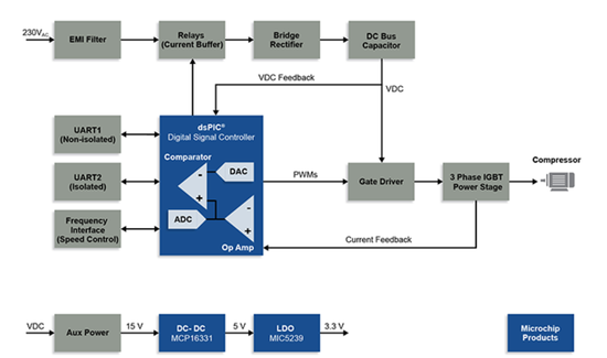

Microchip的冰箱压缩机参考设计可促进快速原型开发,并使用dsPIC33 DSC进行具有成本效益的创新设计开发。该设计可与多种冰箱压缩机电机配合使用,同时支持内部永磁同步电动机(IPMSM)和表面安装永磁同步电动机(SPMSM)。软件算法可确保压缩机以高背压和低待机功耗可靠地启动。它使用单并联电流检测技术实现了无传感器FOC VFD。该设计支持一系列有助于提高效率的高级控制技术。它提供过流保护,过压和欠压保护,速度误差和浪涌电流限制功能,以实现可靠的运行。
image.png?imageView2/2/w/550
dsPIC33 DSC参考设计的主要电路组件

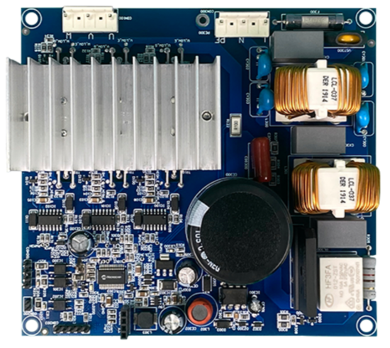

冰箱压缩机开发板
