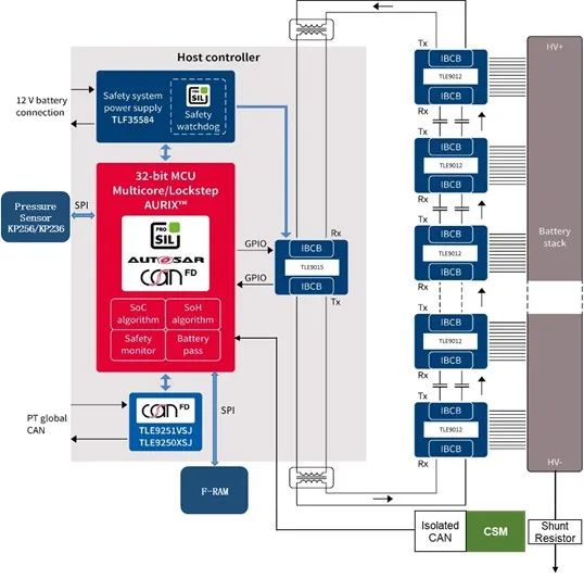

英飞凌车用压力传感器:安全守卫
为什么会导致电池热失控?如何通过技术手段检测和预警,降低风险?来听一听英飞凌专家的解读。

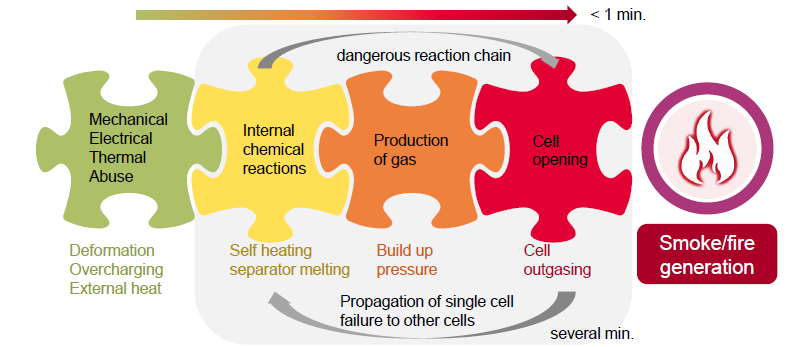

因此,电动车需要能够警告司机和乘客,以便在发生燃烧时车内人员有足够时间逃生。电池的这种热失控是由连锁反应引起的。首先,热管理功能被机械性损坏后,化学反应就开始了。电池放气,破坏其他电池。当热量积累到一定程度,电池就会引起热失控,这在几分钟内就会发生。因此,需要一个能尽早检测到这一连锁反应的功能。
英飞凌进行了一项技术研究,表明压力传感技术可以精确并可靠地完成这项检测。因此,无论是在电池管理单元或是在电芯管理电路,英飞凌专门针对集成电池组提供了传感器解决方案。由于这些板被紧紧地密封在电池组内,故障电池放气产生压力脉冲,因此,压力一旦有变化能立即被检测到。通过这种方式,警报会在着火前 5 分钟发出。使我们客户产品能符合法规要求,保证电动车内人员的安全。(了解更多方案详情,可后台回复关键词“压力传感”。)
随着汽车电动化、智能化的推进,电池管理系统(BMS)作为保护动力电池使用安全的控制系统,监控电池使用状态,是新能源车辆的使用安全保障。作为耕耘行业数十年的领先车用半导体公司,英飞凌可以协助您设计电池管理系统,帮助客户开发更加高效、更为持久且可靠的电池管理系统。
