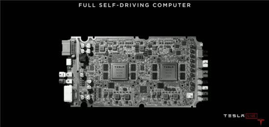

特斯拉为什么要自研?这里马斯克的一段话可以作为参考:「Neither MobilEye nor Nvidia, which are certainly good companies, could meet any of our capability, schedule, cost or power requirements.(因为不管是 Mobileye 还是 Nvidia,都无法满足我们的任何能力、研发进度、成本或者功率方面的要求)」
这句话里包含的信息其实已经足够丰富,可以解决我们很多疑问。成本上的问题我想不必再多说。接着往下看。
特斯拉自动驾驶走的是视觉主导的路线,对于算力,有更庞大的需求,而英伟达毕竟客户众多,设计的芯片自然是通用芯片,无法单独去满足特斯拉在某些方面的特定需求。
不过,即便如此,特斯拉还是使用了两代英伟达自动驾驶平台(Drive PX2 以及 Drive PX2+),我想,或许特斯拉也想等一等英伟达最牛逼的 Orin 芯片,但是这个时间跨度还是太久(2022 年才能量产)所以决定自己搞,于是有了现在的自研芯片,甚至于下一代自研芯片也将在明年第四季度和我们见面,进度还要快于英伟达的 Orin。
所以,对于车企来说,自研芯片意味着拥有更多的自定义权(比如算力、成本),可以更好的去做协同开发,对于产品拥有更大的自主权,并在未来与同行的竞争中拉开差距(参考现在的特斯拉)。

首先,想要自研芯片,那就需要有设计能力,可以自行设计芯片,为了做到这一点,特斯拉可是拉了芯片皇帝 Jim Killer 入伙。但是从目前来看,拥有芯片设计能力以及理解能力的车企并不多。
这还不算完,这里还有涉及到后端的加工制造,比如特斯拉第一代自动驾驶芯片就是找三星代工,第二代换到台积电。这样的话,自研芯片的链条就会非常长。这里再补充一个小的知识点:麒麟 9000 之所以成为绝唱,就是美国政府禁令封杀导致海思芯片无法再由台积电制造。
再者,对于一款真正可用的车载芯片来说,必须要做到一点:合车规。比如说,从环境工作温度来看,消费电子只需要满足 0-85 ℃就可以了,但是车上要做到-40 ℃-125 ℃。 同时要经过包括使用寿命测试、封装组装整合测试、电气特性确认测试、芯片晶圆可靠度测试等等在内的一系列测试。此外,芯片还需要上车进行不断的测试、迭代……如此如此,这般这般,最后才能成为一个真正可用、合车规的芯片。
车企需不需要自研芯片?
以已经成功自研出芯片的特斯拉为例。去年四月的自动驾驶日上,自研芯片正式面世,但是,这款芯片的设计却是在一年半前到两年前」完成的,而在更早之前的 2016 年,特斯拉就已经在思考关于自研芯片的事了, 细究下来,为了自研芯片这件事,特斯拉花了 3 年时间。
